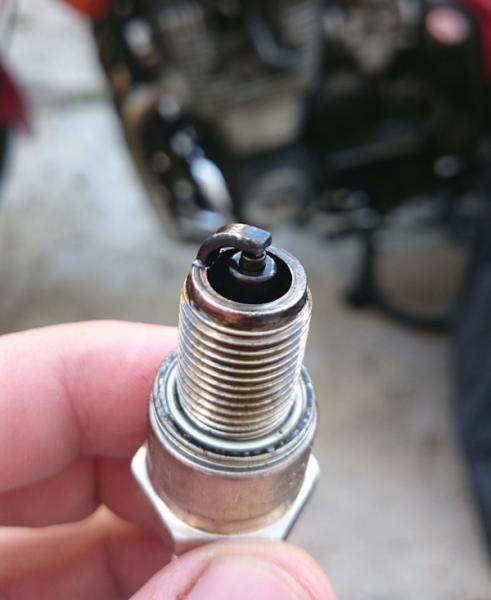

martini1404 Opublikowano 13 Maja 2015 Autor Udostępnij Opublikowano 13 Maja 2015 cały serwis jak wyżej napisał janosikk zrobiony + synchro. wszystko działało ok przez 2dni i wyglądało by na super gdyby nie biały dym który wydobywa się przy przygazówce z tłumika :( wracajac dzisiaj do domu wszystko było super az motor zaczął dziwnie chodzic tzn, jakby jeden cylinder wysiadł... Po wykreceniu świec okazało się ze elektroda pierwszej świecy jest totalnie czarna a świeca generalnie się pobłyskiwała od oleju :( Od wymiany pierścieni nie nakręciłem zbyt wielu kilometrów... a głowica była niedawno robiona i tez po tym zabiegu było wszystko ok... Macie jakieś pomysły ??? :(para wodna odpada bo po przejechaniu przez 2dni ok 80km już by dawno wyparowała.... Załączam zdjęcie świecy z pierwszego cylindra (świeca troche została wyczyszczona zanim pomyślałem o zdjeciu). Przykładając palec do gniazda świecy i krecąc rozrusznikiem na palcu zostaje ślad gęstej mazi? Cytuj Odnośnik do komentarza Udostępnij na innych stronach Więcej opcji udostępniania...
Limo Opublikowano 13 Maja 2015 Udostępnij Opublikowano 13 Maja 2015 No to masz olej w komorze spalania. Jeśli dymi cały czas to pierścienie, jeśli tylko podczas schodzenia z obrotów to uszczelniacze zaworowe. Tak czy siak głowica do zrzutu. Cytuj Why... So... Serious Odnośnik do komentarza Udostępnij na innych stronach Więcej opcji udostępniania...
