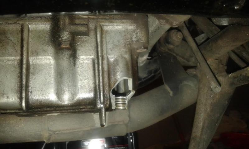

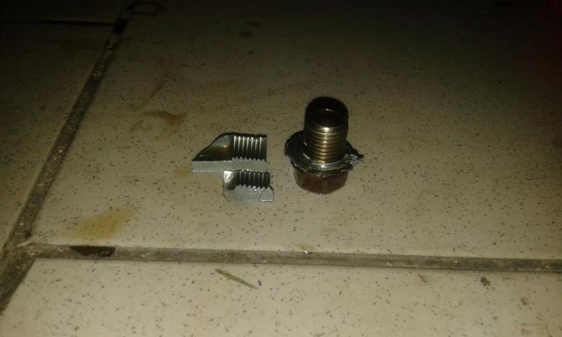

alikwot665 Opublikowano 16 Marca 2015 Udostępnij Opublikowano 16 Marca 2015 Witam,wymieniałem dziś olej (pierwszy raz od kiedy mam cb) i byłem bardzo zdziwiony jak mocno dokręcona była śrubka spustowa przez poprzedniego właściciela.No ale, olej wypuściłem, filtr wymieniłem, śrubkę dokręciłem (mocno ale z wyczuciem, nie na siłe), olej nalałem i zauważyłem że cieknie dość sporo (kropla na kilka sekund) spod śrubki spustowej :blush: . Jako ze nie dokręcałem jej na chama to stwierdziłem że pewnie za mało dokręcona i po przekręceniu może ćwierć obrotu usłyszałem cichy szczek po czym zaczęło się lać więcej. Przekręciłem jeszcze odrobinę i śrubka odpadła a razem z nią 2 kawałeczki miski olejowej.. :sad: Najprawdopodobniej poprzedni właściciel (chooj jeden) przy wymianie oleju dokręcił śrubę tak mocno ze powstało mikropęknięcie i teraz wystarczyło wykręcić śrubkę i wkręcić żeby miska się posypała. Zamieszczam zdjęcia miski i fragmentów które odpadły; Co teraz? Spawać? Szukać nowej miski? Jasne ze najlepiej byłoby kupić nową ale z tego co na razie się zdążyłem zorientować to są tylko używane z "silników na części" z motocykli powypadkowych więc też niespecjalnie.. :mad:Nie powiem, troche mnie to dziś rozwaliło :mellow: I druga sprawa na marginesie; jeśli motocykl postoi bez używania kilka godzin to kierunkowskazy załączają się dopiero po kilku-kilkunastu sekundach od naciśnięcia włącznika kierunkowskazów. Jeśli tak kilka razy je powłączam to zaczynają załączac się coraz szybciej aż w końcu po kilku-kilkunastu minutach używania działaja praktycznie od razu po naciśnięciu włącznika. Motocykl zostawie na noc, rano przyjde i znowu to samo. Nie wiem, o co może chodzić? przerywacz? coś z elektronika? przełącznik zepsuty?.. :mad:pzdr! Cytuj Odnośnik do komentarza Udostępnij na innych stronach Więcej opcji udostępniania...
mongor Opublikowano 16 Marca 2015 Udostępnij Opublikowano 16 Marca 2015 Może zamiast ujować poprzedniego właściciela, wystarczyło było, założyć nową podkładkę po śrubę spustową? Przecież to nie majątek. Co do mikropęknięć, ja ich nie widzę. Widzę natomiast, uszkodzoną i zmasakrowaną podkładkę, od iluś tam dokręceń i odkręceń. Szukaj nowej/używanej miski, ponieważ tą, uwaliłeś niestety sam. Cytuj Odnośnik do komentarza Udostępnij na innych stronach Więcej opcji udostępniania...
alikwot665 Opublikowano 16 Marca 2015 Autor Udostępnij Opublikowano 16 Marca 2015 Powiem szczerze że to była moja pierwsza wymiana oleju i podkladke zauważyłem dopiero po incydencie bo była tak wbita w srubke ze bez przygladania sie odnosilo sie wrazenie ze to czesc srubki.. Tak jak napisales podkladka zmasakrowana ale to juz zobaczylem po fakcie niestety :dry: I na prawde mocno tej srubki nie wkrecalem, na pewno nie na tyle zeby mialo cokolwiek pekac... Cytuj Odnośnik do komentarza Udostępnij na innych stronach Więcej opcji udostępniania...
Limo Opublikowano 16 Marca 2015 Udostępnij Opublikowano 16 Marca 2015 Poprzedni właściciel przedobrzył, choć mógł sam o tym nie wiedzieć. Szukaj używki, to nie jest typowa przypadłość. Cytuj Why... So... Serious Odnośnik do komentarza Udostępnij na innych stronach Więcej opcji udostępniania...
enduromaster Opublikowano 16 Marca 2015 Udostępnij Opublikowano 16 Marca 2015 masz wszystkie elementy to najpierw odwiedź magika od alu a jak powie że nie da rady to szukaj nowej miski Cytuj transport bus + 4osstała trasa Łódź-Paryż-ŁódźPW, GG lub 663 231 860 Odnośnik do komentarza Udostępnij na innych stronach Więcej opcji udostępniania...
BLACKY4 Opublikowano 16 Marca 2015 Udostępnij Opublikowano 16 Marca 2015 (edytowane) nie wyglada to zbyt dobrze(miska)mam taka zbędną miske i moglbym sprzedac za niewielkie pieniadze,ale na te chwile jestem poza Polska,a Ty pewnie potrzebujesz na juza co do kierunkowskazow,to dzieje sie to z winy przerywaczau mnie tez cos takiego miało miejsce,po dluzszym postoju cb500lepiej bedzie poszukac uzywki,no chyba,ze znajdziesz kogos kto to dobrze pospawa i nie bedzie cieklo Edytowane 16 Marca 2015 przez BLACKY4 Cytuj TYPE O NEGATIVE Odnośnik do komentarza Udostępnij na innych stronach Więcej opcji udostępniania...
emil1005 Opublikowano 16 Marca 2015 Udostępnij Opublikowano 16 Marca 2015 na allegro misa za 80zl wiec w zadne spawanie glutowanie bym sie nie bawil, tymbardziej w takim miejscu Cytuj Odnośnik do komentarza Udostępnij na innych stronach Więcej opcji udostępniania...
Qadrat Opublikowano 17 Marca 2015 Udostępnij Opublikowano 17 Marca 2015 (edytowane) Nie ubliżaj poprzedniemu właścicielowi bo zawiniłeś tylko i wyłącznie ty :)Pod korek spustowy ZAWSZE dajemy nową podkładkę aluminiową, która kosztuje aż 1zł (a jak znajdziesz w jakimś sklepie z art. metalowymi pod wymiar śruby to wyjdzie parę groszy). Moment dokręcania śruby spustowej w CB500 to 35Nm czyli naprawdę bardzo mało. Domyślam się, że tym swoim dokręcaniem "na siłę" dałeś ze 100Nm. Gdybyś dał nową podkładkę to po dokręceniu książkowym momentem podkładka ładnie by się rozłożyła między śrubą a miską i nic by nie ciekło.Szczęściem w nieszczęściu jest to, że CB500 jeździ w PL jak mrówek i rynek części używanych do tego modelu jest przesycony. Kup używaną miskę, nawet od rozbitka (akurat miski w razie wypadku rzadko kiedy ucierpią bo są tak umieszczone) i obowiązkowo nowa uszczelka miski olejowej, nie baw się w lepienie na silikon. I na przyszłość, przed jakąkolwiek naprawą itp. pierwsze co to zajrzyj do serwisówki, prześledź opis danej naprawy i dopiero się za to zabieraj: ftp://212.85.127.124/Honda%20CB500%20(S)%2093-01%20Haynes%20Service%20Manual.pdf Edytowane 17 Marca 2015 przez Qadrat Cytuj Odnośnik do komentarza Udostępnij na innych stronach Więcej opcji udostępniania...

LORD VADER Opublikowano 17 Marca 2015 Udostępnij Opublikowano 17 Marca 2015 (edytowane) Patrząc na pęknięcie to spawanie tego może być niemożliwe . Pękło jak porcelana . Jescze gwint i płaszczyna. Nawet jak sie jakoś pospawa to parę godzin ię narzeźbisz i nalatasz przy obrabianiu . Edytowane 17 Marca 2015 przez janosikkk Cytuj Kochany pamiętniczku , właśnie spadł śnieg . I dlatego postanowiłem sobie kupić nowy motocykl :D Odnośnik do komentarza Udostępnij na innych stronach Więcej opcji udostępniania...
emil1005 Opublikowano 17 Marca 2015 Udostępnij Opublikowano 17 Marca 2015 (edytowane) ktos kto mialby to profesjonalnie pospawac, ze zrobieniem gwintu itp na pewno wezmie wiecej niz kosztuje uzywana miska Edytowane 17 Marca 2015 przez emil1005 Cytuj Odnośnik do komentarza Udostępnij na innych stronach Więcej opcji udostępniania...
