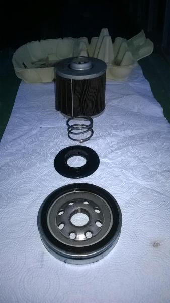

maniek1300 Opublikowano 10 Czerwca 2018 Udostępnij Opublikowano 10 Czerwca 2018 (edytowane) Witam Dzięki jednemu z kolegów z forum który udostępnił mi filtr AMSa przedstawiam porównanie filtra HD i AMS do TC88 Sama budowa filtra jest ok, wkład filtrujący posiada 36 pasków i jest wzmacniany siatką czyli jest bardziej odporny. Sam wkład jest wykonany z materiału syntetycznego. Zawór zwrotny jest umieszczony z tyłu filtra. Wykonanie i materiał na 5. Zastanawia mnie tylko ilość otworów wejściowych gdzie jest tylko 6 a w filtrze HD 8 gdzie może mieć wpływ na rozruch silnika. Jak dla mnie jest to drugi dobrze zrobiony filtr do HD. Przy założeniu filtra zalecam sprawdzić ciśnienie w układzie przed i po założeniu filtra i zobaczyć czy będą widoczne jakieś zmiany. Co do wykonania tych filtrów nie ma się do czego doczepić ale:Filtr HD Super Premium 5:medium filtracyjne syntetyczneróżna ilość 33 i 35 zwojów w tych samych filtrach - może różna produkcjaw jednym zwichrowana uszczelkaw jednym dziwnie umiejscowiona sprężyna do zaworu zwrotnegow jednym niższe medium filtracyjne o 5mm partię nie mam pojęcia kto je robiFiltr AMSa:medium filtracyjne syntetyczne wzmocnione siatką - z tego co pamiętam robi je Donaldsonobudowa okzawór zwrotny od dołu filtramniejsze otwory na wlocie - to mnie właśnie zastanawia czy ma jakieś to znaczenie bardziej na zimno.wykonanie samo bardzo dokładneOczywiście nie napiszę, że polecam bo są to tylko moje spostrzeżenia jak dla mnie oba filtry są ok. Ale jednak AMS jest dokładniej zrobiony.Jak ktoś chce podeśle zdjęcia. Dziękuję koledze z forum za udostepnienie filtra i olejów nie będę pisał kto jak ktoś chce namiary na kolegę proszę na priv. A teraz zagadka dla wszystkich posiadaczy TC88 co to za materiał wyciągnięty z jednego z filtrów HD TC88.I to właśnie mówi dlaczego warto często zmieniać olej i używać dobrych filtrów. Edytowane 10 Czerwca 2018 przez maniek1300 Cytuj Odnośnik do komentarza Udostępnij na innych stronach Więcej opcji udostępniania...

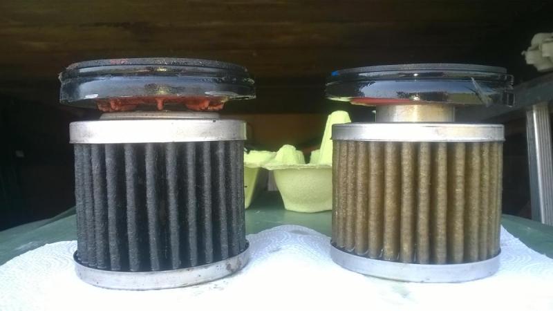

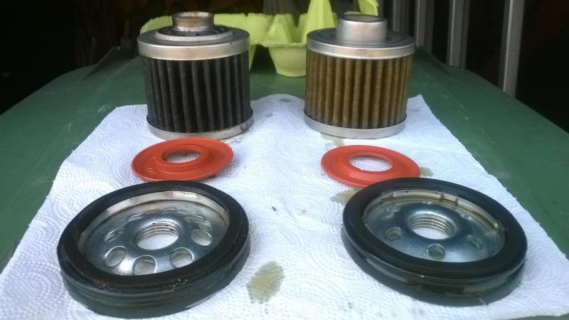

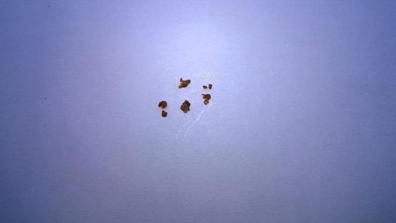

maniek1300 Opublikowano 12 Czerwca 2018 Udostępnij Opublikowano 12 Czerwca 2018 Witam A teraz następny filtr do kolekcji jest to filtr najchętniej kupowany czyli HF wersja Chrom.Co do budowy nie będę się wypowiadał, zdjęcia mówią wszystko :). Cytuj Odnośnik do komentarza Udostępnij na innych stronach Więcej opcji udostępniania...
przemek96 Opublikowano 12 Czerwca 2018 Udostępnij Opublikowano 12 Czerwca 2018 O ja pierdziele... Cytuj Odnośnik do komentarza Udostępnij na innych stronach Więcej opcji udostępniania...
