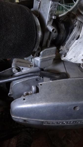

Miał ktoś z Was do czynienia z gaźnikiem Mikuni TM 35 w swoim motocyklu lub posiada informacje na jego temat? ponieważ mam delikatny problem z jego regulacją...chodzi mi głównie o to czy na wysokich obrotach dysza wolnych jest odcinana całkowicie czy pracuje razem z główną w całym zakresie... Ponieważ z tego co już się dowiedziałem to w wyczynowych motocyklach 2t dysza wolnych obrotów pracuje zarówna na wolnych obrotach jak i na wysokich obrotach, ale nie wiem czy akurat w tym gaźniku zachodzi taka zależność.
Miałem kiedyś Suzuki TSR 125, tam siedział MIKUNI TM27SS ale w serwisówce nie było mowy o żadnej regulacji gaźnika. W serwisówce od Gas Gasa (Keihin PWK) jest zaznaczone, że dysza wolnych obrotów ma małe znaczenie przy wysokich obrotach. Pewnie nawet nie odczuwalne.
Dzięki SilverX szkoda że nie masz opisu do jakiegoś Mikuni z tej serii bo problem polega na tym że na wcześniejszym gaźniku Jikov 34mm z cz cross jeździłem na dyszy 145 oraz 2 lub 3 rowek na iglicy i było ok, a w tym TM 35 jest dysza 290 czyli rozmiar około 142-145(praktycznie to samo co było w jikovi'e) motor się zalewa i dymi, świeca czarna, ale na wysokich obrotach idzie dobrze jak przepali nadmiar paliwa. Motor przylewa najbardziej na średnich i niskich obrotach. Gdy zjechałem z dyszą na rozmiar 230(czyli jakieś 115) i wolnych 15 to świeca w miarę ładnie wypalona, motor się zbiera, ale boje się że gdy założę dyfuzor(bo teraz śmigam na zwykłym wydechu) to będzie zacier jak będę chciał ukręcić na 3b ze 110km/h.... Denerwują mnie te oznaczenia tych dysz w mikuni bo jeszcze co do głównych to w miarę wiem o co chodzi (wydajność), a co do wolnych obrotów to już nie mogę zrozumieć dlaczego są takie małe oznaczenia...a co do zawiasu VinAlucard to właśnie przeprowadzam kilka usprawnień typu łożysko stożkowe w główce ramy, nowe amorki tylne, regeneracja tylnego koła i wahacza + myślę coś nad przednim zawieszeniem czyli adaptacja lag z suzuki gn 125 bo moje są już w opłakanym stanie, ale pozostając przy oryginalnym wyglądzie http://polmot.skip.pl/index.php?mode=article&submode=view&id=33. Zamysł cały projektu nie miał na celu zrobić z wsk cross,a (typowy wiejski tuning) tylko usprawnić ją na tyle żeby chciało to w miarę jechać :) .

Jeśli chodzi o TM'a to ten schemat powinien się do niego odnosić http://www.dansmc.com/carb_jet_usage1.jpg minus przepustnica motylkowa, bo masz mechaniczny. Dysza jałowych działa cały czas (na zamkniętej manetce przy zejściu z obr. podaje paliwo) ale w czasie jazdy niewiele zmienia. Pamiętaj, że w rozbudowanych gaźnikach iglica i rurka emulsyjna też są elementem wymiennym np. B400 miał w '93 drobne zmiany w głowicy i właśnie te dwa elementy w gaźniku plus dysze zostały zmienione mimo, że gaźniki nadal były identyczne w budowie.
Właśnie o to chodzi że czasem za długo się zastanawia i kopci przez to zanim wejdzie na obroty użyteczne. Druga sprawa to już raz zatarłem ten silnik na jikovi,e gdzie była dysza 130 przez co trochę mnie to zdrowia i $ kosztowało, ale to było na 3 biegu i full obrotach + słaba drożność kranika, obawy jednak pozostały jak zakładam dyfuzor i schodzę z dyszy poniżej 140 bo na zwykłym tłumiku nic się jej nie dzieje. Poczytam i spróbuje ogarnąć temat na tyle na ile zdołam to zrozumieć,,,dzięki Panowie za rady i pomoc. Mam nadzieję że na następnym filmiku Wsk będzie ogarnięta w 99%...

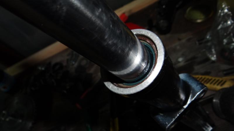

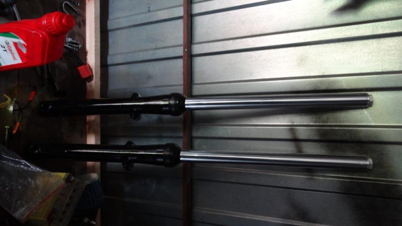

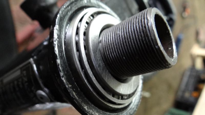

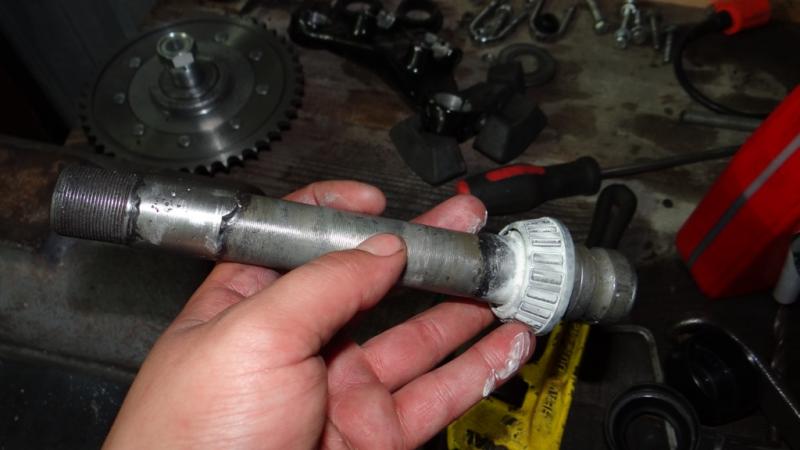

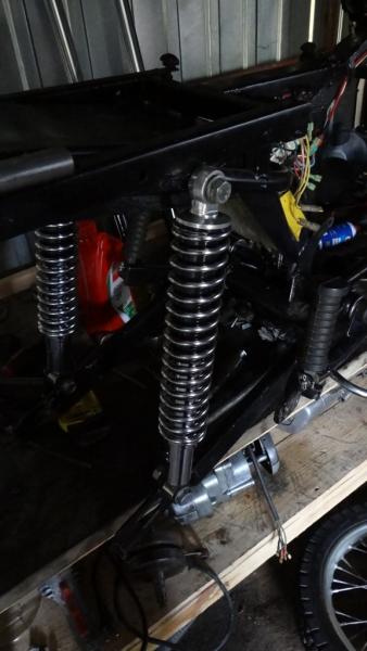

Dla znawców tematu obecnie Wsk wyposażona została w łożysko stożkowe w główce ramy, zregenerowane zawieszenie przednie na bazie suzuki gn 125 według fachowca z "polmotu" do tego nowe amorki tylne oraz zregenerowany wahacz :). Czekam jeszcze na koło tylne z nową oponką oraz obręczą 18x2.15 cala od cz 350 i wydech który oddałem do spawania i polerowania..."żeby nie było lipy" :).
