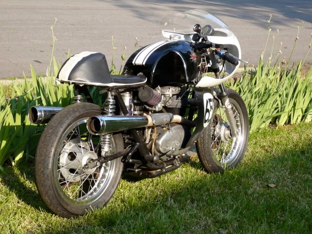

Adam M. Opublikowano 18 Sierpnia 2014 Udostępnij Opublikowano 18 Sierpnia 2014 Mozesz kupic oring z vitonu o wymiarach tego gumowego.Zadzwon do sklepu / firmy sprzedajacej tylko uszczelnienia ( oringi, simmeringi itd ) i ci to znajda.Wlasnie reaktywuje kranik swego Suz GS1150 tutaj w Ontario.Nie kupuj nic w sklepach ogolnych bo to zwykle groszowe smieci z chinskiej gumy. Tak w ramach ogolnej informacji chcialem dac zdjecie fabrycznego cafe zrobionego kiedys przez BSAktory w mojej opinii dokladnie oddaje idee cafe z lat 60 tych : 66 Ligtning Clubman Lub ten Triton : Bo coraz czesciej mam wrazenie ze ludzie laduja w to pojecie zupelnie inne tresci :). Cytuj Odnośnik do komentarza Udostępnij na innych stronach Więcej opcji udostępniania...

Adam M. Opublikowano 18 Sierpnia 2014 Udostępnij Opublikowano 18 Sierpnia 2014 O gustach ciezko dyskutowac, dla mnie cafe racer to motocykl przede wszystkim do jazdy a nie pokazywania, tymczasem silnik bez filtrow powietrza to raczej nadaje sie jako mebel do livingu. Tym bardziej ze jeden z gaznikow bedzie ssal pot z uda jadacego ( a ssanie ten Dukat ma dosc potezne :) )Rowniez kola ze stopu i siedzenie nie do siedzenia nie bardzo mi pasuje.Besa wyglada bardzo cywilnie bo jest zrozumiale ze zbiornik oleju i akumulator wymagal przykrycia boczkami, ale jest szybsza od Tritona ktory musi korzystac ze starego silnika Triumpha T110 zeby wypelnic spora przestrzen silnikowa w ramie featherbed.Jeszcze jeden przyklad BSA tego samego modelu ale w ramie OIF i tym razem jest to juz czysty racer z naszych wyscigow weteranow : oraz ostatni wytwor kolegi Lilo z britbikes : Ten maly prosto wygladajacy motorek byl tak skomplikowany w przebudowie ktora dotyczyla prawie kazdego podzespolu motocykla ze glowa mala.Za to harmonia funciakow ktora na to poszla byla naprawde duza :). Cytuj Odnośnik do komentarza Udostępnij na innych stronach Więcej opcji udostępniania...

Adam M. Opublikowano 19 Sierpnia 2014 Udostępnij Opublikowano 19 Sierpnia 2014 Czerwona BSA jeszcze nie jezdzi, na razie przechodzi proby zaplonu elektronicznego ktory dal by sobie rade z zapalaniem swiec przy wale korbowym dzialajacym w sekwencji 90 / 270 stopni bez traconej iskry :).Ma obecnie zalozone czadowo wygladajace gazniki Amal GP, ktore jednak kiepsko sie nadaja do normalnej jazdy z powodu dosc szczatkowego ukladuwolnych obrotow wiec sadze ze po opanowaniu klopotow zaplonowych wlasciciel pojdzie po rozum do glowy i zalozy gazniki dzialajace w normalnym ruchu + filtry, jako ze silnik jest dosc unikalny i szkoda go docierac na ulicznym piachu.No ale wlascicielem nie jestem wiec nic na pewno nie wiem.Co do zdjec to ani ich wiele nie robie, ani wiele nie sciagam - raczej tylko to co mi sie podoba, a nie jest tego duzo :).Tak wiec na razie to chyba wszystko co mam do pokazania. Cytuj Odnośnik do komentarza Udostępnij na innych stronach Więcej opcji udostępniania...
