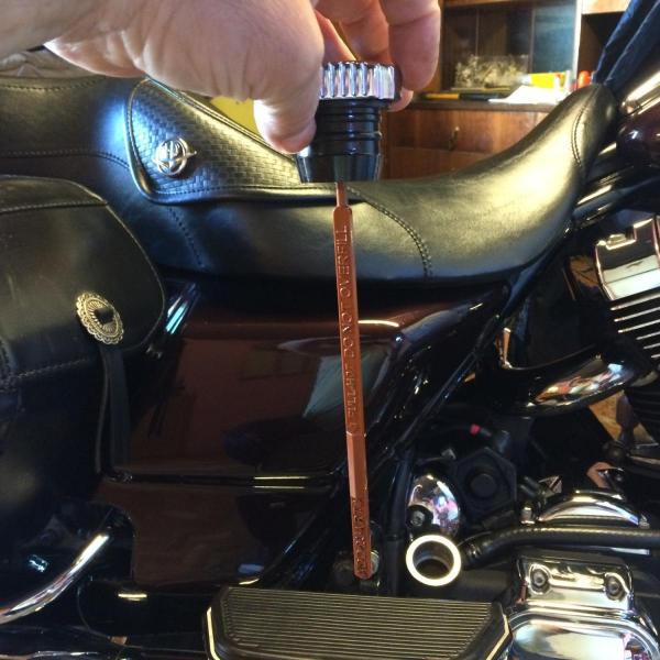

mirek59 Opublikowano 2 Października 2015 Udostępnij Opublikowano 2 Października 2015 Zadzwoniłem do drugiego servisu, w sprawie pomiaru oleju, poproszono mnie o vin (mam 1HD1FYW196Y653243), pomiar oleju w pionie.Ja już teraz zgłupiałem ??? Cytuj Odnośnik do komentarza Udostępnij na innych stronach Więcej opcji udostępniania...
FIS Opublikowano 4 Października 2015 Udostępnij Opublikowano 4 Października 2015 Mozesz zapodac fotke bagnetu? Cytuj "Radość z jazdy zaczyna się tam, gdzie kończy się ekonomia.'' Autoryzowany dealer S&S Cycle https://harley-parts.pl/ Odnośnik do komentarza Udostępnij na innych stronach Więcej opcji udostępniania...
mirek59 Opublikowano 4 Października 2015 Udostępnij Opublikowano 4 Października 2015 (edytowane) Edytowane 4 Października 2015 przez mirek59 Cytuj Odnośnik do komentarza Udostępnij na innych stronach Więcej opcji udostępniania...
FIS Opublikowano 5 Października 2015 Udostępnij Opublikowano 5 Października 2015 To jak jest z innymi modelami i rocznikami. U mnie (softail 2006, 88 ) w manualu (2005) jest ze motocykl w pozycji pionowej, natomiast na bagnecie jest informacja ze moto ma byc na nozce ? Zatem słuchamy bagnetu.Podobnie w tym przypadku - tez słuchamy bagnetu. Skoro nie jest napisane "jiffry stand" to w pionie... P.S.Zakładamy że bagnet jest oryginalny... :biggrin: W sofcie 2006 na bagnecie sa oba sposoby i mozna sobie wybrac.Generalnie pomiar poziomu oleju na stopce jest o kant dupy potłuc w modelu Soft - bo znając ilosci możliwych modyfikacji to po zmianie zawiechy położenie motocykla na stopce bocznej napewno sie zmieni. Odnosnie Touringów - pomiar poziomu w touringu odbywa sie blisko osi zbiornika zatem różnica w pomiarze wynosi około 1- 1,5 cm. Chyba nie jest to aż tak drastyczną róznica - bo w sofcie pomiar odbywa sie z boku i tam róznica poziomu dochodzi do 4 -5 cm... z tego co pamietam. Cytuj "Radość z jazdy zaczyna się tam, gdzie kończy się ekonomia.'' Autoryzowany dealer S&S Cycle https://harley-parts.pl/ Odnośnik do komentarza Udostępnij na innych stronach Więcej opcji udostępniania...

rumus91 Opublikowano 25 Sierpnia 2018 Udostępnij Opublikowano 25 Sierpnia 2018 Witam. Panowie czy mógłby mi ktoś podpowiedzieć jak mierzymy poziom oleju w dyna low rider 1998 evo ? Bagmet mam taki jak na zdjęciu kolegi Mirka. Olej mam na takim poziomie ze w zasadzie czy zimny czy ciepły, czy na stopce czy w pionie mieści się w skali min-max. Niemam niestety serwisowki, a kilka dni juz szukam na forach u nas i usa ale nie znalazłem informacji dotyczącej akurat tego modelu i silnika, a z tego co zauważyłem to co kolejny motocykl to inna zasada :/ Cytuj Odnośnik do komentarza Udostępnij na innych stronach Więcej opcji udostępniania...

Darekmw Opublikowano 14 Września 2018 Udostępnij Opublikowano 14 Września 2018 Kolego sprawdzasz na kosie. Witam. Panowie czy mógłby mi ktoś podpowiedzieć jak mierzymy poziom oleju w dyna low rider 1998 evo ? Bagmet mam taki jak na zdjęciu kolegi Mirka. Olej mam na takim poziomie ze w zasadzie czy zimny czy ciepły, czy na stopce czy w pionie mieści się w skali min-max. Niemam niestety serwisowki, a kilka dni juz szukam na forach u nas i usa ale nie znalazłem informacji dotyczącej akurat tego modelu i silnika, a z tego co zauważyłem to co kolejny motocykl to inna zasada :/Wysłane z mojego SM-N9005 przy użyciu Tapatalka Sprawdzasz na kosie.Witam. Panowie czy mógłby mi ktoś podpowiedzieć jak mierzymy poziom oleju w dyna low rider 1998 evo ? Bagmet mam taki jak na zdjęciu kolegi Mirka. Olej mam na takim poziomie ze w zasadzie czy zimny czy ciepły, czy na stopce czy w pionie mieści się w skali min-max. Niemam niestety serwisowki, a kilka dni juz szukam na forach u nas i usa ale nie znalazłem informacji dotyczącej akurat tego modelu i silnika, a z tego co zauważyłem to co kolejny motocykl to inna zasada :/Wysłane z mojego SM-N9005 przy użyciu Tapatalka Cytuj Odnośnik do komentarza Udostępnij na innych stronach Więcej opcji udostępniania...
