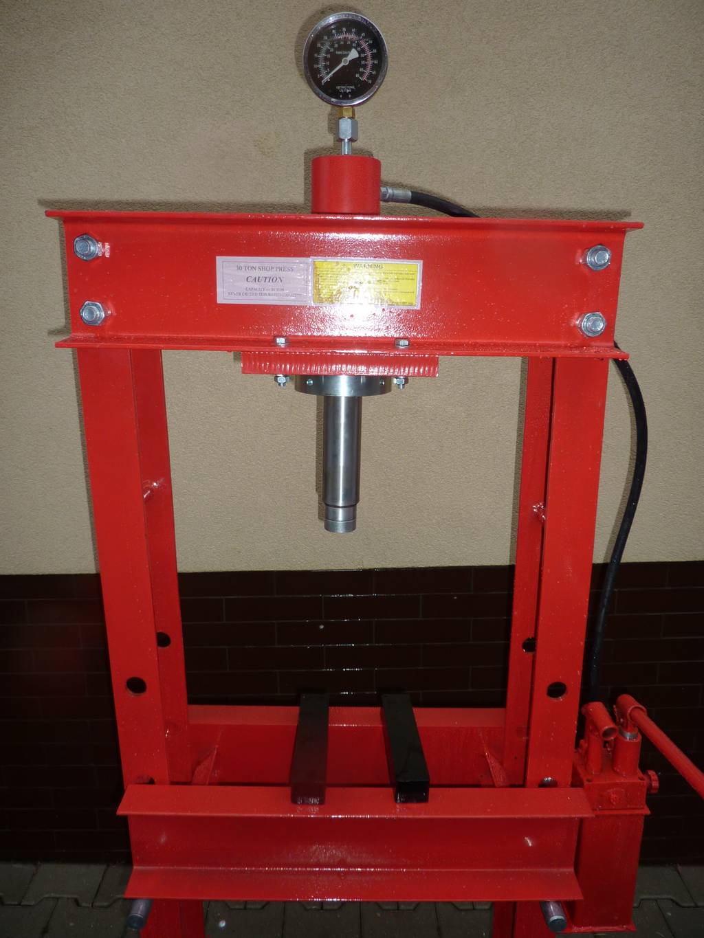

stanio50 Opublikowano 18 Marca 2014 Udostępnij Opublikowano 18 Marca 2014 palnik w jedna reke w druga cos takiego http://www.impiger.pl/site_media/i/products/cache/30T-3_normal_image.JPG 30 sekund i po problemie Cytuj Odnośnik do komentarza Udostępnij na innych stronach Więcej opcji udostępniania...
Ziuteek Opublikowano 18 Marca 2014 Udostępnij Opublikowano 18 Marca 2014 palnik w jedna reke w druga cos takiego http://www.impiger.pl/site_media/i/products/cache/30T-3_normal_image.JPG 30 sekund i po problemie Podejrzewam ze prasy raczej nie posiada, wiec jakies realne podpowiedzi mu proponuj. Cytuj Odnośnik do komentarza Udostępnij na innych stronach Więcej opcji udostępniania...
stanio50 Opublikowano 19 Marca 2014 Udostępnij Opublikowano 19 Marca 2014 fakt...zawsze możesz podjechać na pierwszy lepszy warsztat samochodowy tam prasę zazwyczaj maja, można jeszcze uskutecznić twarda śrubę nakrętkę i dwie duże podkładki/tulejki i zrobić sobie prase home made, przekładasz śrubę podkładki przez karter, łożysko skręcasz i śruba wciska łożysko. Cytuj Odnośnik do komentarza Udostępnij na innych stronach Więcej opcji udostępniania...
