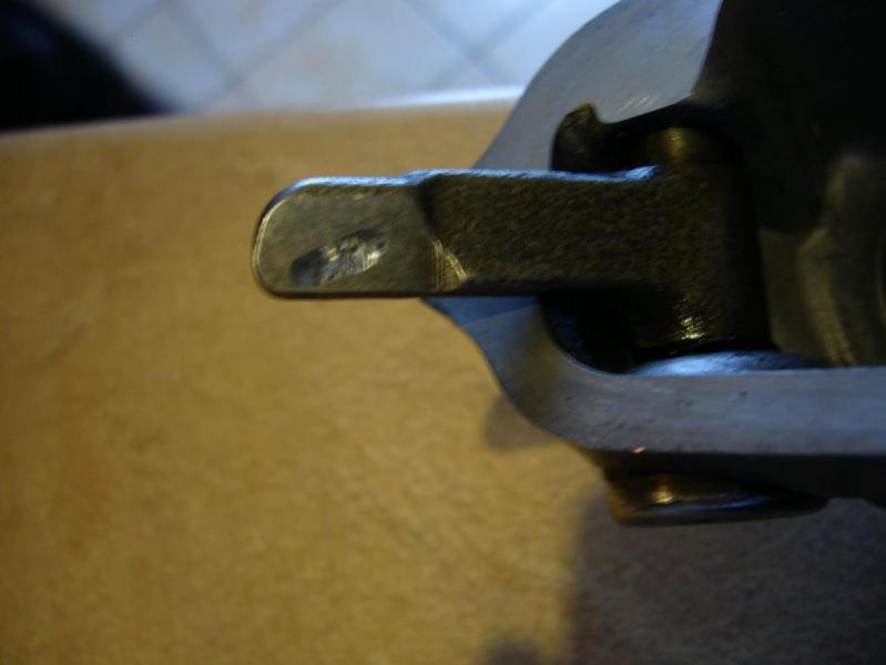

arturor83 Opublikowano 22 Stycznia 2014 Udostępnij Opublikowano 22 Stycznia 2014 Witam, mam taki defekt , przytarte wszystkie 4 dźwigienki w pokrywie zaworów.Na zaworach ssących mniej, na wydechowych tak jak widac, i stąd moje pytanie do fachowców:- szlifowac na magnesówce(sądze że na głębokoś 0,05 mm może troche więcej)- czy to z powodu jakości materiału, czy może poprzedni właściciel niedbał i nieregulował luzów Cytuj Odnośnik do komentarza Udostępnij na innych stronach Więcej opcji udostępniania...
qba Opublikowano 22 Stycznia 2014 Udostępnij Opublikowano 22 Stycznia 2014 Tylko wymiana na nowe lub sprawne, nawet nie kupiłbym się o regenerację. A Wałek jak wygląda? Cytuj http://czcross.pl Odnośnik do komentarza Udostępnij na innych stronach Więcej opcji udostępniania...
arturor83 Opublikowano 22 Stycznia 2014 Autor Udostępnij Opublikowano 22 Stycznia 2014 Wałek w porządku, przypomne tylko że te dźwigienki niemają bezpośredniego styku z wałkiem, są między śrubą do regulacji luzu a zaworem.. Cytuj Odnośnik do komentarza Udostępnij na innych stronach Więcej opcji udostępniania...
jjank Opublikowano 22 Stycznia 2014 Udostępnij Opublikowano 22 Stycznia 2014 bardzo dziwny przypadek,dla nieznających tego silnika-ma on 1 walek i 8 dzwigienek, zwykle przycierają się te slizgające po wałku od slabego/braku oleju,kup używane w dobrym stanie, bo nowe zapewne kosztują chore pieniądze,od czego to moglo powstac? może ktoś ustawiał zbyt duze luzy i zamiast płynnie pracowac dzwigienka tłukła się między zaworem a drugą dzwigienką? nie było opiłków w filtrach? Cytuj Odnośnik do komentarza Udostępnij na innych stronach Więcej opcji udostępniania...
Herdi Opublikowano 22 Stycznia 2014 Udostępnij Opublikowano 22 Stycznia 2014 Wymien Wysłane z ElDżi Optimus Dżi Cytuj -------------------Pozdro HerdiŚrubkomistrz w serwisie :) Odnośnik do komentarza Udostępnij na innych stronach Więcej opcji udostępniania...
arturor83 Opublikowano 22 Stycznia 2014 Autor Udostępnij Opublikowano 22 Stycznia 2014 Więc wymiana, tak dodam tylko ze w Tuskolandii 1 taka dxwigienka =ok 130 zł, a w USA jedynie 50 zł .Używek raczej niedostane bo gdzie... Cytuj Odnośnik do komentarza Udostępnij na innych stronach Więcej opcji udostępniania...
