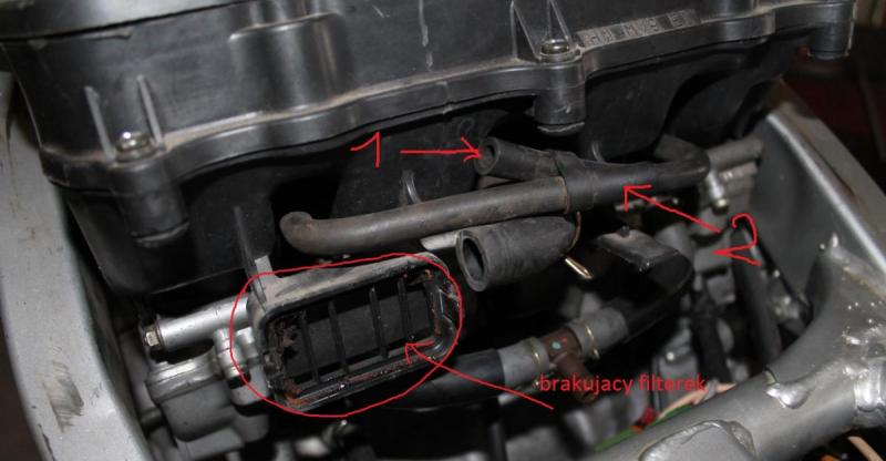

mariusz1985win Opublikowano 3 Września 2013 Autor Udostępnij Opublikowano 3 Września 2013 Symbol na obudowie filtra "mówi", że jest to obudowa od F2. Doładowanie w F3 wygląda tak:kolego dziekuje za zainteresowanie moim tematem:p ale ja juz wiem jak wyglada doladowanie w f3 teraz przydalo by sie kilka zdjec doladowania w f2 moze nie doladowania bo f2 nie ma doladowania, ale jak to tam powinno wygladac wloty i wogole za cholere na google nie moge nic znalesc:P Cytuj Odnośnik do komentarza Udostępnij na innych stronach Więcej opcji udostępniania...
zapomnialem_adresu007 Opublikowano 3 Września 2013 Udostępnij Opublikowano 3 Września 2013 Symbol na obudowie filtra "mówi", że jest to obudowa od F2. Doładowanie w F3 wygląda tak: kolego dziekuje za zainteresowanie moim tematem:p ale ja juz wiem jak wyglada doladowanie w f3 teraz przydalo by sie kilka zdjec doladowania w f2 moze nie doladowania bo f2 nie ma doladowania, ale jak to tam powinno wygladac wloty i wogole za cholere na google nie moge nic znalesc:PSłabo szukasz :) Cytuj Odnośnik do komentarza Udostępnij na innych stronach Więcej opcji udostępniania...
mariusz1985win Opublikowano 4 Września 2013 Autor Udostępnij Opublikowano 4 Września 2013 (edytowane) no widocznie cos mi przeoczylo:Pna zdjeciu nie bardzo widze co i jak te wezyki sa czy nie sa podpiete do czegos chodzi mi o wezyki 1 i 2 zaznaczone na zdjeciu wiem ze ten grubszy podpina sie do jakby filterka niestety moj sie rozsypal podczas proby rozebrania moze i dobrze bo pelno w nim bylo syfu i ta gapeczka cala sparciala rozpadla sie na amen;P zastapie go malym stozkiem mysle ze nie bedzie to mialo wplywu na jazde chcial bym wiedziec jak to wyglada zanim cos niepotrzebnego kupie:/ teraz to juz wogole:/ coś jest nie tak nie wiem czy zapomniałem coś podpiąć czy co ale teraz jak moto przegazowuje (oczywiście odpowiednia temperatura jest) to moto nie ma odcinki kreci max obroty i nie odcina ręce opadają:( udrożniłem 1 kanał w airboxie niestety narazie wiązki dalej w nim siedzą ktoś to strasznie spartolił:( drugim kanałem zrobiłem prowizorkę wlotu powietrza chciałem zobaczyć jak to się zachowa niestety wydaje mi się ze dalej to samo 1/2/3 idzie ładnie reszta 7000 obr i klapa v max 120 jaka udało mi się osiągnąć (zębatki oryginalne) no porażka Panowie co jeszcze zauważyłem jak moto cieple to gorzej pali i coś jak by rzęziło w silniku na zimnym pali bardzo dobrze i tego rzężenia nie ma..... coś jest nie tak:( zna ktoś jakiegoś dobrego mechanika z okolic Świdnicy Edytowane 4 Września 2013 przez mariusz1985win Cytuj Odnośnik do komentarza Udostępnij na innych stronach Więcej opcji udostępniania...
