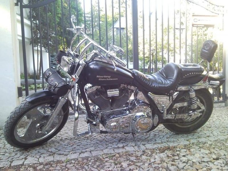

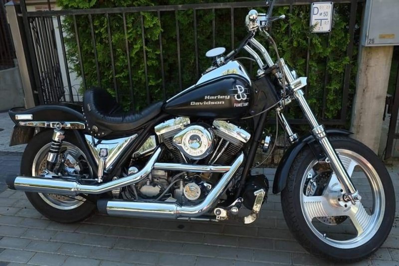

konrad1f Opublikowano 31 Października 2019 Udostępnij Opublikowano 31 Października 2019 a to nie jest rama fxr? Cytuj Zestaw naprawczy zacisku hamulcowego Brembo BMW R850 R1100 K1200 K100 K1 K1100 https://allegro.pl/oferta/zestaw-naprawczy-zacisku-brembo-przod-bmw-r-1100-850-k-1200-gs-r-rs-s-rt-lt-14830948090 Odnośnik do komentarza Udostępnij na innych stronach Więcej opcji udostępniania...
Bullyson Opublikowano 1 Listopada 2019 Udostępnij Opublikowano 1 Listopada 2019 Chyba faktycznie jest, albo tak przynajmniej wygląda. I dalej się nie zgadza z podanymi przez kolegę rocznikami 😉 Cytuj Odnośnik do komentarza Udostępnij na innych stronach Więcej opcji udostępniania...

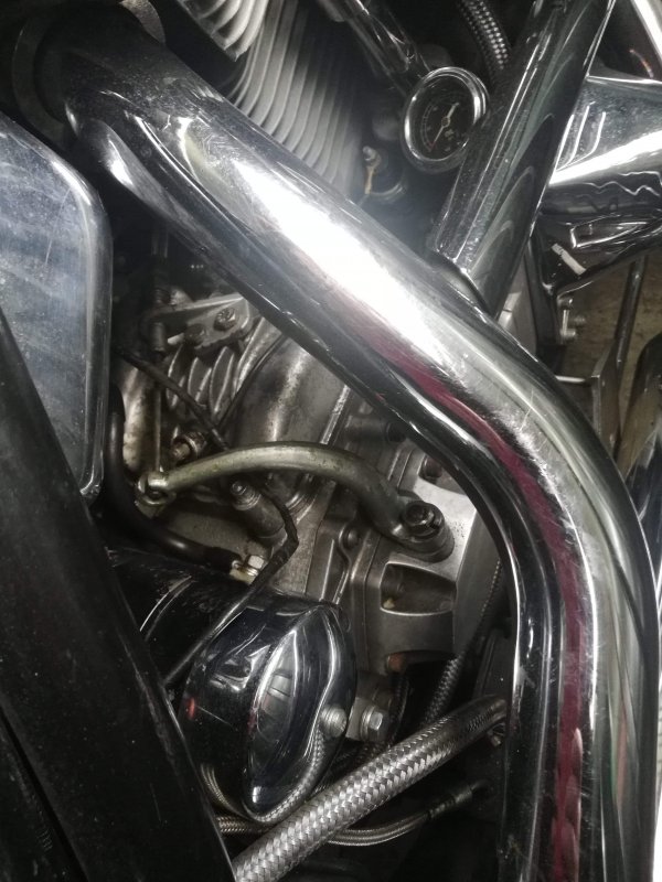

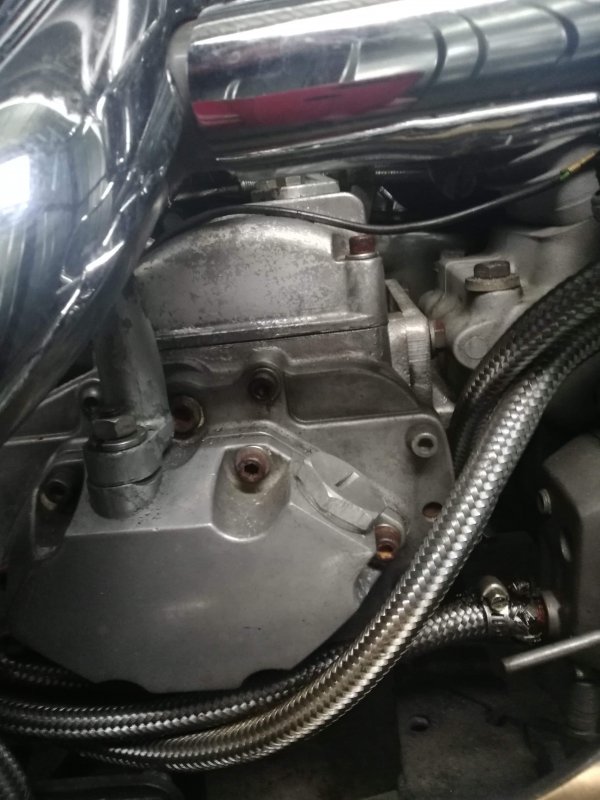

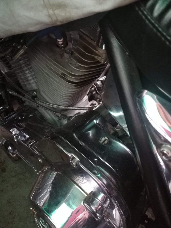

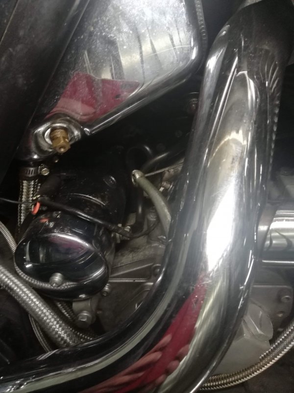

Lepa Jacek Opublikowano 6 Listopada 2019 Udostępnij Opublikowano 6 Listopada 2019 Witam. Po czym można określić konkretny rok produkcji silnika? Dodam że napęd w nim jest na łańcuch nie na pas jak w tych rocznikach. Cytuj Odnośnik do komentarza Udostępnij na innych stronach Więcej opcji udostępniania...
FIS Opublikowano 6 Listopada 2019 Udostępnij Opublikowano 6 Listopada 2019 Ten motocykl ze zdjęcia to FXR. Jesli w papierach jest FXS z 1998 to Twój motocykl powinien wygladac inaczej. No cóż. FXR był on produkowany z silnikiem Evolution od 1984 do 1994 oraz od 1999 do 2000. Te z lat 1999 to FXR2, FXR3 a t z 2000 to FXR4. Nie było zatem FXR'a z 1998 roku. FXR jest najbardziej zacna Dyną jaka kiedykolwiek zbudowała firma HD. Reszta Dyń to syf - FXR jest wg mnie wyjątkiem. W tym przypadku z oryginału pozostało niewiele: rama zbiornik oleju zbiornik paliwa amory (chyba) wahacz tył silnik i skrzynia biegów i rozrusznik Reszta jest dolepiona i tworzy coś.... co ma przypominać HD. Nawet w napedzie jest chińczyk... czyli np. kapa. Mogę popróbować Ci toto odszyfrować. Najlepiej by było jakbyś podał VIN z ramy, wszystkie numery na bloku silnika jakie znalazłeś i numer ze skrzyni biegów. Może się uda... Cytuj "Radość z jazdy zaczyna się tam, gdzie kończy się ekonomia.'' Autoryzowany dealer S&S Cycle https://harley-parts.pl/ Odnośnik do komentarza Udostępnij na innych stronach Więcej opcji udostępniania...
Lepa Jacek Opublikowano 6 Listopada 2019 Udostępnij Opublikowano 6 Listopada 2019 Numer VIN : SUNPSFXSA50011698 NR. na silniku pod drugim cylindrem z lewej strony :0510013450 Numery skrzyni będę miał jutro. Jutro będę miał resztę numerów jakie są. Cytuj Odnośnik do komentarza Udostępnij na innych stronach Więcej opcji udostępniania...
