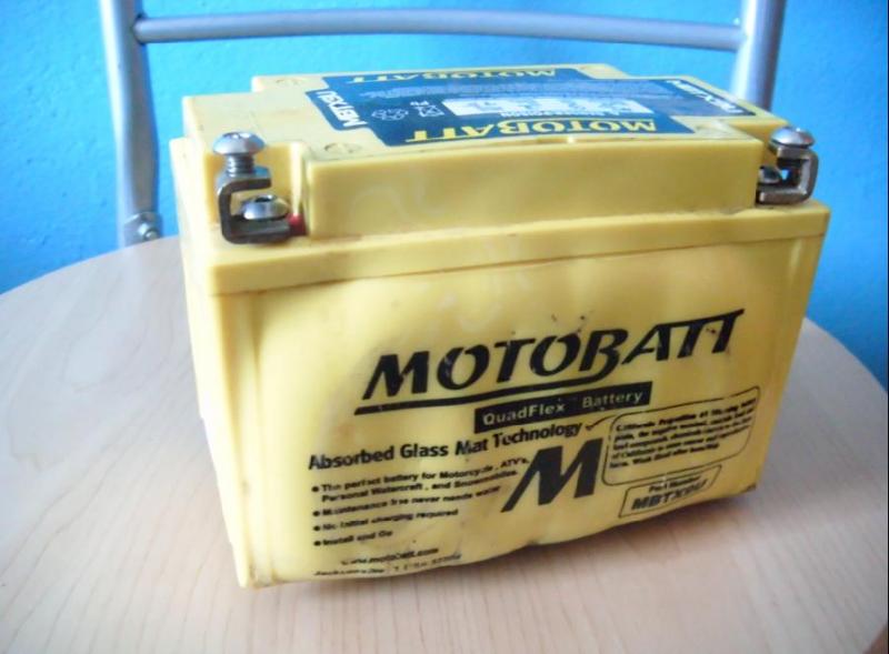

SamotnyWilk Opublikowano 6 Kwietnia 2013 Udostępnij Opublikowano 6 Kwietnia 2013 Tak wyglada akumulator w technologii AGM,który dostawał przez pare godzin wysokie napięcie z racji tego ,ze spalił sie regulator napięcia. Co to tematu nic nie powinno się stać ta nakrętka ,która się urwała,jest zrobiona z takiego plastiku ,ze kwas nie rozpuści go ani nie stopi. Więc spokojnie, do żadnego zwarcia też nie dojdzie bo jak ktoś wyżej napisał plastik nie jest przewodnikiem prądu. Cytuj Odnośnik do komentarza Udostępnij na innych stronach Więcej opcji udostępniania...
ficcal Opublikowano 9 Kwietnia 2013 Autor Udostępnij Opublikowano 9 Kwietnia 2013 Dzięki za odpowiedzi, może podpowiecie mi gdzie szukać takiej plastikowej śrubki ? Czy jak inaczej poradzić sobie z niezamkniętą celą? Cytuj Odnośnik do komentarza Udostępnij na innych stronach Więcej opcji udostępniania...
ziomek30 Opublikowano 9 Kwietnia 2013 Udostępnij Opublikowano 9 Kwietnia 2013 Wszystkie elementy plastikowe w akumulatorze wykonane sa z polipropulenu ktory jest odporny na kwas , dlatego zastapienie tej nakretki innym plastikiem moze spowodowac jego stopienie . Proponuje ci isc do jakiegos wiekszego sklepu.z aku moze beda mieli z jakiegos uzywanego na zbyciu . A ten korek to jest u ciebie wciskany czy wkrecany ? Cytuj Odnośnik do komentarza Udostępnij na innych stronach Więcej opcji udostępniania...
ficcal Opublikowano 10 Kwietnia 2013 Autor Udostępnij Opublikowano 10 Kwietnia 2013 (edytowane) Wkręcany.. może spróbuję go przykleić na stałe, ponieważ oderwała się dolna część, górna pozostała. Edytowane 10 Kwietnia 2013 przez ficcal Cytuj Odnośnik do komentarza Udostępnij na innych stronach Więcej opcji udostępniania...
ficcal Opublikowano 28 Kwietnia 2013 Autor Udostępnij Opublikowano 28 Kwietnia 2013 Nie mogę przykleić tego kawałka, który pozostał ani znaleźć pasującej śrubki wykonanej z plastiku.. Czy wkręcenie w to miejsce krótkiej metalowej śrubki będzie b. złym pomysłem? Cytuj Odnośnik do komentarza Udostępnij na innych stronach Więcej opcji udostępniania...
Żurek Opublikowano 28 Kwietnia 2013 Udostępnij Opublikowano 28 Kwietnia 2013 (edytowane) Nie mogę przykleić tego kawałka, który pozostał ani znaleźć pasującej śrubki wykonanej z plastiku.. Czy wkręcenie w to miejsce krótkiej metalowej śrubki będzie b. złym pomysłem? Żaden metal nie nadaje sie jako korek zamykający cele w akumulatorze, gdyż kwas po prostu go strawi (chyba że ołowiany). Przy okazji dojdzie pewnie do reakcji chemicznej i aku będzie do wyrzucenia. Zawsze można skoczyć do jakiegoś warsztatu czy serwisu i zapytać czy nie dali by korka z zużytego akumulatora, no ewentualnie sprzedali.Albo znaleźć po prostu jakiś kawałek plastiku i wyrzeźbić sobie z niego korek który będzie w miarę szczelny. Edytowane 28 Kwietnia 2013 przez Żurek Cytuj Odnośnik do komentarza Udostępnij na innych stronach Więcej opcji udostępniania...
