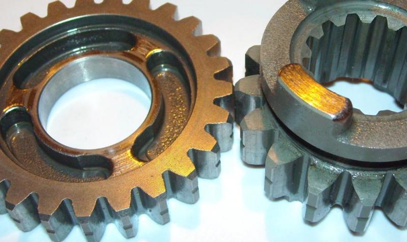

bnuc Opublikowano 27 Października 2012 Autor Udostępnij Opublikowano 27 Października 2012 Mój nr vin to CJ02W...., przywieziona była z Anglii, dzięki będę się temu przyglądał (trochę kiepsko u mnie z angielskim ale będę kombinował. Jak by ktoś miał więcej szczegółów to piszcie. Póki co mam problem odkręcić kosz sprzęgłowy (mimo, że mam klucz trzymający wewnętrzny element- podrzućcie mi czy tam jest lewy, czy prawy gwint Sprawa z gwintem nie aktualna, udało mi się wejść do skrzyni. Ale znowu kłania się mój brak doświadczenia i mam prośbę abyście ocenili tryby na focie. Przypomnę, że wyskakiwał mi V bieg (a raczej szaroał). Tryby na wałku zdawczym igła, wodziki w porządku, gniazda wodzików w karterach też. Jedynie co znalazłem to tryb V biegu spinany trybem III biegu mają podtarte sprzęgła kłowe. W związku z tym moje pytanie czy to może być to? (podejrzewam, że tak, ale zostawię ostatnie zdanie fachowcom.)W odniesieniu do manuala to tryby nr 1 i 2 - dołączam zdjęcie poglądowe. Cytuj Odnośnik do komentarza Udostępnij na innych stronach Więcej opcji udostępniania...
toowdie Opublikowano 27 Października 2012 Udostępnij Opublikowano 27 Października 2012 kły trochę wyjechane, jak Ci bieg wyskakiwał to wodzik pewnie też krzywy - niewiele, ale krzywy, więc on też do wymiany Cytuj Odnośnik do komentarza Udostępnij na innych stronach Więcej opcji udostępniania...
bnuc Opublikowano 28 Października 2012 Autor Udostępnij Opublikowano 28 Października 2012 czyli wodzik też? - wygląda na ideał Nie mogę znalęść tych modernizacji na forum thumpertalk. Może ktoś ma jakiegoś linka?I jeszcze jedno pytanko, do czego jest czujnik przykręcony pod zębatką. wychodzi z niego kilka kabli a podłączony jest tylko niebieski, z drugiej strony ma zestyki zwierane przez wybierak w skrzyni.Co to za cudo? Cytuj Odnośnik do komentarza Udostępnij na innych stronach Więcej opcji udostępniania...
rafael Opublikowano 28 Października 2012 Udostępnij Opublikowano 28 Października 2012 Przez takie sprzęgła nie powinny Ci biegi wylatywać (zresztą nie wiem już, wyskakują ci czy szumią? ) Cytuj Odnośnik do komentarza Udostępnij na innych stronach Więcej opcji udostępniania...
