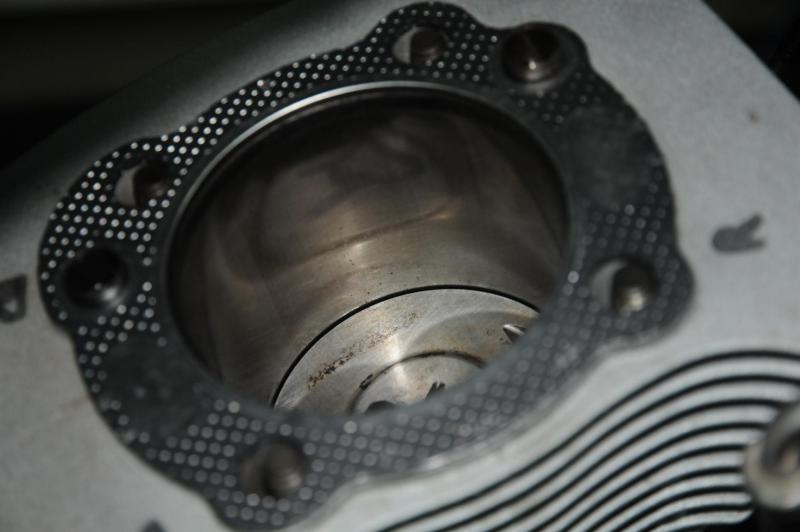

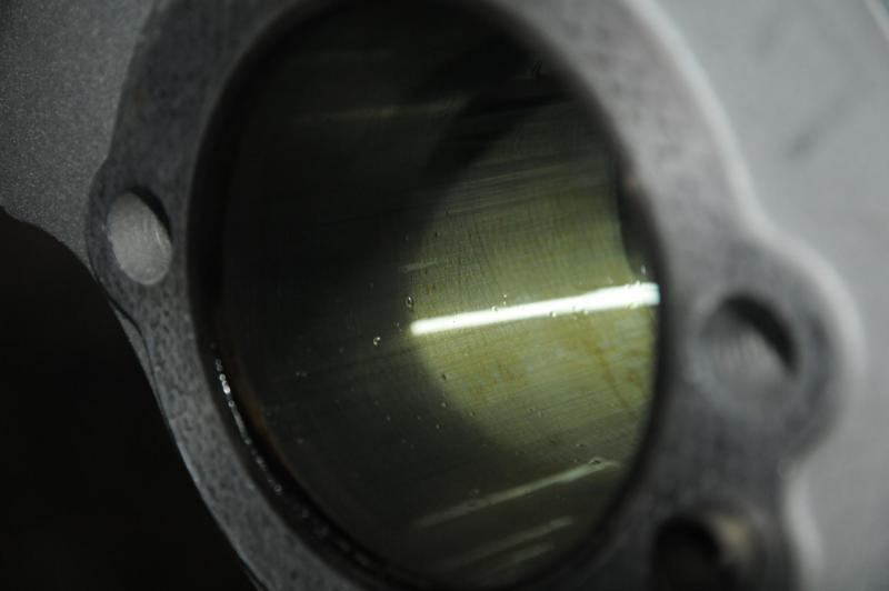

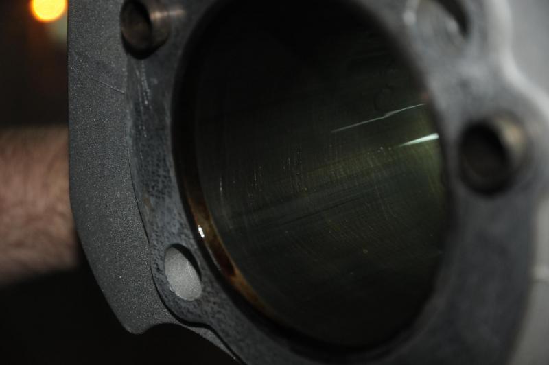

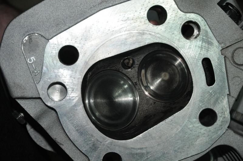

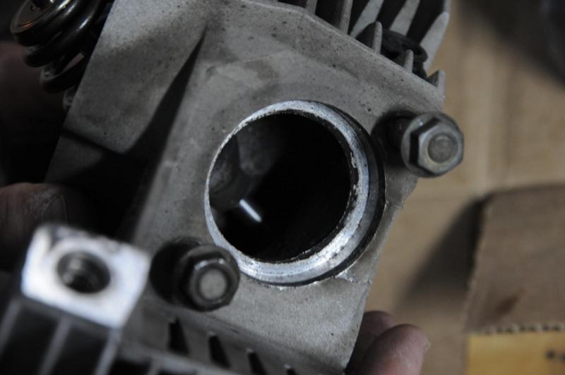

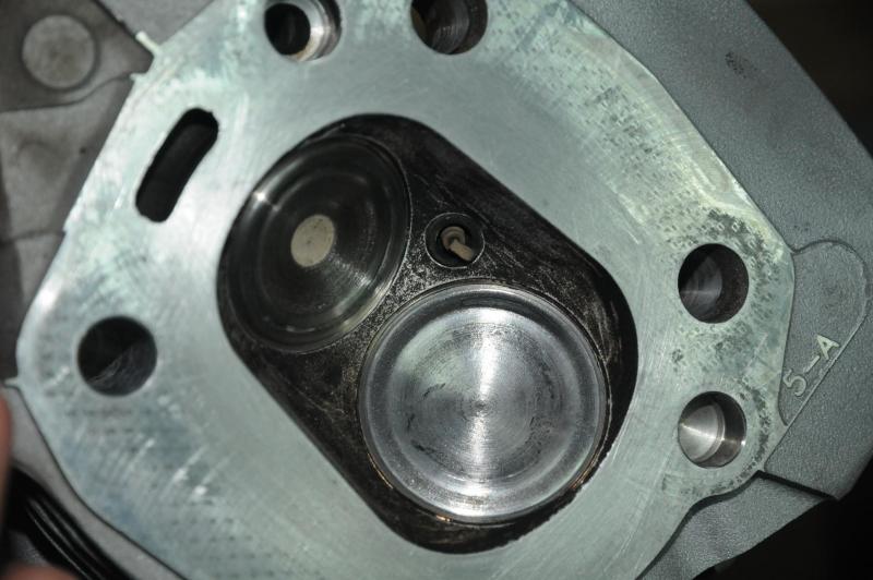

maciejka69 Opublikowano 3 Stycznia 2012 Autor Udostępnij Opublikowano 3 Stycznia 2012 udało mi się zrobić trochę zdjęć, mam nadzieję że coś uda się na nich zobaczyć. Czekam na uwagi, pozdrawiam serdecznie Cytuj Odnośnik do komentarza Udostępnij na innych stronach Więcej opcji udostępniania...
Adam M. Opublikowano 3 Stycznia 2012 Udostępnij Opublikowano 3 Stycznia 2012 Glowice chyba sa OK, w kanale za malo widac by cos powiedziec, ale nie widac nagaru na trzonku zaworu a to dobrze.Pierwszy z cylindrow ewidentnie zglazowany, swiatlo odbija sie w nim jak w lustrze, drugi wyglada na dobry - wyraznie widoczny crisscross pattern po honowaniu.Czyli jeszcze raz to samo - wymiana pierscieni po zerwaniu glazingu czyli przehonowaniu cylindrow.Jak warsztat bedzie to robil ?Jesli bedziesz mial szanse byc przy skladaniu zrob jeszcze raz zdjecia tulei cylindrowych, teraz zaluje ze nie poprosilem cie o zdjecia tlokow.Zwroc uwage zeby przed zlozeniem cylindry byly idealnie umyte woda z plynnym mydlem, nie zadnym srodkiem opartym na przerobce ropy naftowej :).Woda z mydlem usuwa korund pozostawiony po honowaniu - to podstawowa sprawa przy skladaniu.Po wymyciu musza byc wytarte do sucha szmata i po wytarciu szmata ma wyjsc w tym samym kolorze w ktorym weszla.Po wytarciu cylinder przelecic zaoliwiona szmata i tylko tyle oleju ma byc na tulei ile jest z tej szmaty. Tloki po zalozeniu pierscieni skladamy BEZ OLEJU NA PIERSCIENIACH - po kropli oleju na kazda strone swiata pod pierscieniami na plaszczu tloka.Oczywiscie przed skladaniem mechanik powinien sprawdzic luzy na zamkach pierscieni i w rowkach tloka.Po zlozeniu silnika powinien on byc zalany najtanszym olejem mineralnym SAE 20W50, moze byc nawet polski Lubro.Jak takiego nie maja przywiez wlasny. Uruchomienie silnika. Uruchamiamy go gdy mozliwa jest natychmiastowa jazda na motocyklu.Podczas pierwszego uruchomienia nie regulujemy niczego pilnujac by silnik jak najkrocej pracowal na wolnych obrotach, tylko wsiadamy i jedziemy powoli rozgrzewajac silnik do pelnej temperatury pracy.Po uzyskaniu tej temperatury poddajemy silnik kilku cyklom wejsc i natychmiastowych zejsc z wysokich obrotow na niskich biegach ( dwojce i trojce ). Rozpedzamy motocykl do 80% mozliwych obrotow na tych biegach.W zwiazku z tym musimy miec wybrana droge gdzie bez klopotu mozemy jechac bez zadnego powodu przyspieszajac i zwalniajac jazde. Uwazamy, zeby podczas tych cykli nie przegrzac silnika.Po tej pierwszej jezdzie regulujemy wolne obroty, jesli jest taka koniecznosc, chlodzimy silnik i znowu poddajemy silnik kilku cyklom wejsc i zejsc z wysokich obrotow. Potem zaczynamy normalnie jezdzic, pilnujac tylko by uzywac nizszych biegow i wyzszych obrotow niz normalnie, tzn gdy mozemy uzyc trojki z obrotami okolo 2 tys, lepiej uzyc dwojki z obrotami 3500. Po przejechanych 60 km zmieniamy olej na ten sam mineralny.Po 200 km znowu zmiana oleju na ten sam mineralny.Po 500 km zmieniamy olej na docelowy, na ktorym dalej bedziemy jezdzic i wymieniac zgodnie z zaleceniami producenta. Cytuj Odnośnik do komentarza Udostępnij na innych stronach Więcej opcji udostępniania...
maciejka69 Opublikowano 3 Stycznia 2012 Autor Udostępnij Opublikowano 3 Stycznia 2012 dzięki serdeczne za szczegółową odpowiedź :) Był nagar na zaworach z obu stron, ale został stamtąd usunięty (zeskrobany). Pierwszy cylinder wydawało mi się, że też nie był zglazowany, ale teraz nie jestem pewien, trudno mi tam było dokładnie zajrzeć bo został na motocyklu. Jeden z tłoków miał już założone nowe pierścienie, oglądałem go dokładnie, był suchy bez oleju. Czy przy wymianach oleju po 60 i 200 km trzeba też wymienić filtry? Cytuj Odnośnik do komentarza Udostępnij na innych stronach Więcej opcji udostępniania...
Adam M. Opublikowano 3 Stycznia 2012 Udostępnij Opublikowano 3 Stycznia 2012 Nie. Po 500 km trzeba go zmienic.Czyli nie wiesz dokladnie jak ten pierwszy cylinder zostal zlozony ?Czy odwrotnie, jeden cylinder nie byl jeszcze rozebrany ?Tak czy owak, przy zmianie pierscieni konieczne jest przelecenie cylindrow na honownicy, lub szczotka dla odbudowania wlasciwego ukladu rys na sciankach cylindra.Troche sie dziwie ze nie rozpieli zaworow, zeby sprawdzic czy nie ciagnie oleju przez prowadnice. Cytuj Odnośnik do komentarza Udostępnij na innych stronach Więcej opcji udostępniania...
