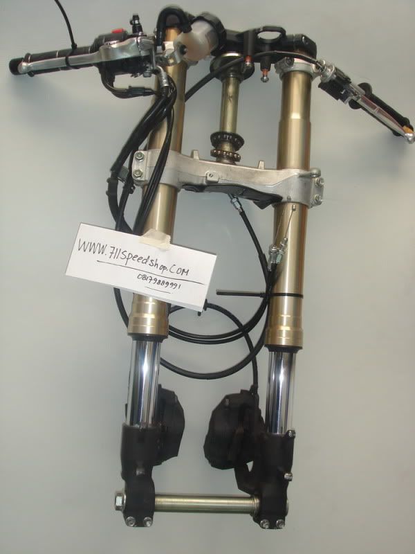

Nie wiem jak wam ale podoba mi się strasznie efekt czarnych a nie chromowanych rur nośnych od przedniego zawiasu.
Ten bajer ma teraz wiekszosc nowych rakiet. Pytanie czy mozna uzyskac taki efekt, malowania, jakis reakcji chemicznych w domowych warunkach? Problem tego typu ze te elementy ciągle pracują ze sobą, śmiga po nich góra dół non stop uszczelniacz.
O takie co mi chodzi
normalne lagi
wersja czarna

Też wątpię czy w warunkacha domowych się to uda, ale gdybyś chciał coś spróbować zainteresuj się metodą czernienia broni. Element metalowy rozgrzewa się do ok 250C i zanurza w oleju. Kiedyś czytałem, że używa się oleju transformatorowego a później, że ze względu na trujące opary wydobywające się po zetknięciu gorącego metalu z olejem zaczęto stosować olej roślinny.

Nie ma opcji, lagi aby uzyskać inny kolor są anodowane, czego w domu raczej nie zrobisz. W świecie amortyzatorów rowerowych, znane są bardzo różne kolory lag-srebrne, złote (bardzo różne odcienie), czarne, czerwone, zielone.

Nie wiem czy dobrze zrozumieliście chodzi o kolor rur w których są sprężyny nie ta grubsza część.
Skoro są anodowane to co powiecie na to http://anodowanie.of.pl/ ??
Chodzi o tą część co na foto

tam jest anodowanie aluminium, rury nośne które chcesz pokolorować są wykonane ze stali i pokryte chromem technicznym. żeby uzyskać kolor na twoich lagach trzeba by je poddać procesowi galwanizacji ponownie. Jest to możliwe, na pewno nie w domu. Trzeba by znaleźć zakład galwanizacyjny np. http://www.rosik.pl/chromowanie-renowacja,13.html który usunie stary chrom i nałoży nowy kolorowy.

Ano, poprzednik ma rację. To jest tzw.czarny chrom. W sumie to on nie jest całkiem czarny, bardziej jakby ciemny grafit. Kolegi Yama FJ która stoi u mnie ma wydechy pokryte takim czymś.

też nie jestem pewien czy chrom techniczny położy przeciętny zakład galwanizacyjny , ale ten chrom kolorowy ma domieszkę innego metalu który nadaje właśnie wymaganą barwę. Samo chromowanie w sobie nie jest drogie- u mnie przeciętnie 20 zł za kilogram stali bez polerki-tu indywidualnie. Moim zdaniem sprawa jest warta głębszego zbadania bo może być to ciekawy sposób poprawienie wyglądu motocykla za nieduże pieniądze.

Nałożenie chromu zmieni średnicę lagi, co może powodować pewne problemy.

ta czarna gładź to azotek tytanu ( TiN )
jeszcze bardziej śliskie i wytrzymalsze na ścieranie od chromu
