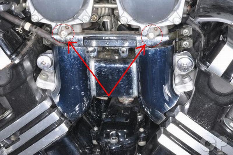

Boksuje się trochę ostatnimi czasy z V-maxem. Kolega zakupił takowego do zrobienia z Anglii. Motocykl kiepsko chodził na wolnych obrotach i nie miał mocy. Po rozebraniu gaźników okazało się, że dwie przepustnice były zablokowane od osadu, ze starego paliwa. Komory pływakowe były względnie czyste. Gaźniki zostały wyczyszczone, wydmuchane, skręcone, zawory air-cut również wyczyszczone z osadu i resztek starej benzyny w nich zalegającej, zsynchronizowane. Motocykl odzyskał wigor, jednak delikatnie przebiera na wolnych i czasem wariuje z obrotami. To znaczy, wskazówka delikatnie zwalnia w zakresie 3,5 do 2 k obr. A czasem zatrzymuje się na 4 i dopiero po chwili schodzi z obrotów. A czasami jest idealnie motocykl po zamknięciu gazu jest jakby odcięty i schodzi do 1k obr bez zająknięcia i równiutko chodzi. Chciałbym zajrzeć do śrub regulacji składu mieszanki, według serwisówki są obok pokrywek przepustnic, jednak w moim wypadku jest tam mosiężna zaślepka z małym otworem na środku. Czy ktoś ma pomysł jak się do tego dobrać, żeby nie niszczyć tych zaślepek, lub czy napewno są tam śruby regulacji składu ; )

Nie były czyszczone myjką ultradźwiękową. Standardowo, benzyna ekstrakcyjna i sprężone powietrze. Oczywiście rozebrane, każdy gaźnik osobno. Interesuje mnie czy pod tymi zatyczkami są śruby do regulacji składu, ponieważ założone są przelotowe wydechy i jak na moje oko świece mogły by być ciut ciemniejsze. W manualu są takowe śruby, jednak pod pokrywą filtra powietrza, gdzie jest kilka danych motocykla piszę, że takowa regulacja w tym modelu jest niepotrzebna :)

No to dobrze, że jest standard pod zaślepkami, trochę się martwiłem bo wyglądały jakby jednak były za coś odpowiedzialne :) Co do ultradźwięków, może ktoś coś polecić, najlepiej ktoś kto używa i mu się sprawdza. Wiem, że chinszczyzna odpada, szukałem wstępnie czegoś do około 2,5k zł.

sposob usuwania zaslepki
http://www.ex-500.com/wiki/index.php/FOG's_Airbox_Mod
