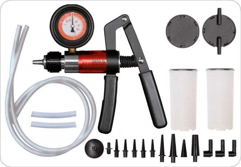

Qadrat Opublikowano 15 Listopada 2021 Udostępnij Opublikowano 15 Listopada 2021 (edytowane) Zamiast męczyć się ręcznie z pompowaniem i odpowietrzaniem to proponuję kupić taką oto maszynerię do podciśnieniowego wymieniania płynu hamulcowego i odpowietrzania. Żadnego pompowania klamkami, żadnego odkręcania odpowietrzników po 10 razy, druga osoba nie potrzebna. Jedynie wystarczy kontrolować poziom płynu w zbiorniczku. Mam, używam, żałuję że tak późno to odkryłem: Edytowane 15 Listopada 2021 przez Qadrat Cytuj Odnośnik do komentarza Udostępnij na innych stronach Więcej opcji udostępniania...
maniamenia18 Opublikowano 15 Listopada 2021 Udostępnij Opublikowano 15 Listopada 2021 (edytowane) nawet vacum o mocy -8bar nie odpowietrzy chamulcow wraz z pompami i rozdzielaczami w zapowietrzonym MP3, dlatego ta kolejnosc jest taka a nie inna bo wypychamy powietrze z calego ukladu od konca a ta pompka to jedynie zabawka na zapowietrzone pompy z ukladem blokowania kol mozna sie nia tylko w glowe popukac Temat uwazam za rozwiazany i zamkniety. Edytowane 15 Listopada 2021 przez maniamenia18 Cytuj Odnośnik do komentarza Udostępnij na innych stronach Więcej opcji udostępniania...
