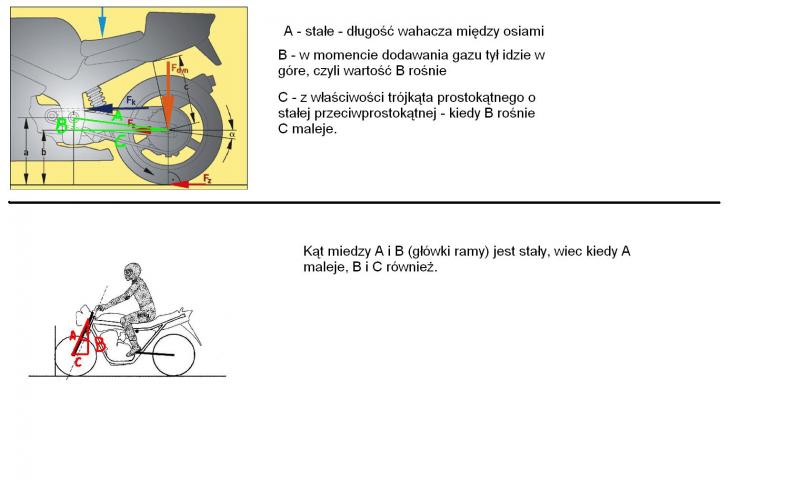

jimi11 Opublikowano 16 Listopada 2011 Udostępnij Opublikowano 16 Listopada 2011 Ha! HA!Specjalnie dla was w skomplikowanym programie graficznym stworzylem zobrazowanie z wyjasnieniem sil fizycznych jakie dzialaja na zawias... W praktyce jednak - przy hamowaniu wirtualny kat nachylenia glowki ramy sie zmniejsza, przez co wartosci nie sa takie jakie mozna by obliczyc wg danych motocykla (skok zawieszenia + kat nachylenia glowki) Ps. co za bzdury o tych ogranicznikach piszecie? W aluminiowych wylamuje, w stalowych nie. Moze nie wylamac ogranicznikow, kierownicy nie skrzywic, a bak pogiac - ot czary ;-) Cytuj Odnośnik do komentarza Udostępnij na innych stronach Więcej opcji udostępniania...

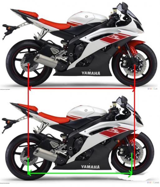

bart3q Opublikowano 16 Listopada 2011 Udostępnij Opublikowano 16 Listopada 2011 a są zmienne? Ja dalej się upieram, że rozstaw kól jest stały. Podczas hamowania przed zakrętem ciężar motocykla przenosi się w znacznej części na przód. Powoduje to skrócenie się lag (sprężyny w nich są ściskane z powodu większego obciążenia na nie działającego). Jako że lagi nie są prostopadłe do podłoża, tylko pod pewnym kątem, ich skrócenie powoduje że przednie koło przesuwa się względem silnika motocykla do góry i do tyłu. I to przesunięcie się ich do tyłu odpowiada za skrócenie się rozstawu osi. Na szybko w paincie machnęłem dla zobrazowania:Czerwone linie - większy rozstaw osiZielone - mniejszy Do tego dochodzi jeszcze wydłużenie tylnego amortyzatora i przesunięcie również tylnego koła względem silnika, ale przemieszczenie w poziomie tylnego koła jest mniejsze niż przedniego. Cytuj http://www.apanonar.pl Odnośnik do komentarza Udostępnij na innych stronach Więcej opcji udostępniania...
