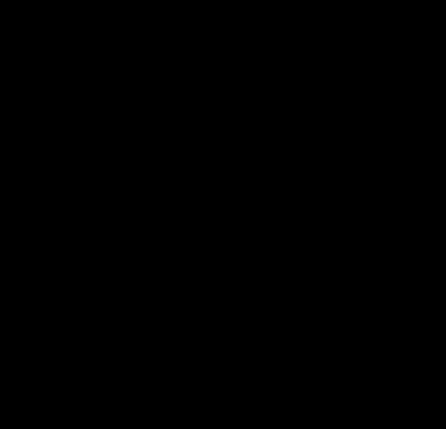

klkw Opublikowano 23 Kwietnia 2011 Udostępnij Opublikowano 23 Kwietnia 2011 Witam, Posiadam w Evo 1600cm3 gaźnik Keihin Screamin Eagle, typ motylkowy nie CV. Jest to jakiś stary typ gaźnika bez podciśnienia. Fotka w załączniku. Kłopot polega na tym, ze na zimnym silniku nie chodzi na ssaniu. HD kupiłem z tym gaźnikiem i nie wiem co było robione. Jakiś czas temu gaźnik chodził Ok. ssanie działało. Obecnie ciężko go odpalić na ssaniu, lepiej odpala bez. Musze go trzymać na obrotach aż się rozgrzeje. Gaźnik był myty, skład mieszanki wydaje mi sie dobry. Po rozgrzaniu chodzi dobrze, jazda tez jest ok. Jest to mój pierwszy HD więc nie bardzo mam doświadczenie. Może ten gaźnik się nie nadaje i trzeba zainwestować w drugi. Nie bardzo mam na to kasę więc może uda się coś podregulować. Cytuj Odnośnik do komentarza Udostępnij na innych stronach Więcej opcji udostępniania...
turysta Opublikowano 26 Kwietnia 2011 Udostępnij Opublikowano 26 Kwietnia 2011 :icon_eek: ale cudo - nie widziałem takiego wcześniej... nie pomogę.Na twoim miejscu wyłuskałbym parę stówek na coś klasycznego, na alle za używkę. Są też i nowe, pięknie chromowane - ale ceny nie tak atrakcyjne...Chyba, że ktoś bardziej obeznany coś podpowie... :icon_idea: Qurim? Cytuj RIDE HARD! Odnośnik do komentarza Udostępnij na innych stronach Więcej opcji udostępniania...
cyborg78 Opublikowano 26 Kwietnia 2011 Udostępnij Opublikowano 26 Kwietnia 2011 To chyba stary Keihin-taki jak w Shovelach, bardzo prosty i skuteczny jak sie nie ma duzych wymagan. Jesli ssanie wczesniej dzialalo i przestalo to zapewne wystarczy go rozebrac do ostatniej srubki, wyplukac w benzynie ekstrakcyjnej, przedmuchac wszystkie kanaly ze szczegolna uwaga na kanal urzadzenia rozruchowego, poskladac, wyregulowac i musi grac. A moze masz nieszczelnosc na "portkach" gdzies lub na polaczeniu ich z gaznikiem? Cytuj Odnośnik do komentarza Udostępnij na innych stronach Więcej opcji udostępniania...
klkw Opublikowano 26 Kwietnia 2011 Autor Udostępnij Opublikowano 26 Kwietnia 2011 Gaźnik był rozbierany, myty specjalnym płynem czyszczony i składany. Podejrzewam, że łapie gdzieś lewe powietrze, ale dzisiaj znalazłem na forum USA jak łatwo sprawdzić czy na połączeniu nie dostaje powietrza. Wracam do domku i ogarniam temat.Jest to satry typ gaźnika, rozmiar to 46mm (całkiem spory), konstrukcyjnie nie różni sie za bardzo od S&S. Zastanawiam się czy nie zmienić go na Mikuni 42 lub 45, jednak na drugi gaźnik trzeba wyłożyć min. 1600 zł. a HD i tak pochłonął więcej niż planowałem. Co polecacie do HD Evo, silnik zrobiony na 1600cm3, pompa oleju nowa(duży rozmiar), zapłon SE: Mikuni 42 czy 45? Cytuj Odnośnik do komentarza Udostępnij na innych stronach Więcej opcji udostępniania...
qurim Opublikowano 26 Kwietnia 2011 Udostępnij Opublikowano 26 Kwietnia 2011 Gaźnik jak gaźnik, stary "motylek". W mojej Eli seryjnie był taki, tylko że Bendix czy jakoś tak się zwał. Ktoś, jeszcze w stanach, założył CVK40. Obejrzyj dokładnie urządzenie rozruchowe. Skoro kiedyś było git a teraz nie to coś z nim nie tak, jak wyżej pisano. Może jakiś o-ring czy gumka na tłoczku ssania. Podejrzewam że jakaś pierdoła. Włączysz ssanie to łapie lewe powietrze i przez to nie chce zapalić. A bez ssania trzeba trzymać na obrotach bo tak to zwykle bywa. Mój EVO też ładnie pali bez ssania nawet zimą ale muszę trzymać manetę wtedy. Czy odpalaniu towarzyszą jakieś strzały w wydech lub gaźnik? Normalnie to bym podejrzewał zły poziom paliwa lub nieszczelny zaworek, ale skoro po nagrzaniu dobrze śmiga to raczej te opcje odpadają. Chociaż warto sprawdzić szczelność zaworka i poziom paliwa. Co do Mikuni, myślę że 42 powinien styknąć na 1600ccm. PS. A ja właśnie użeram się ze swoim Keihinem CV. Było dobrze, chciałem mieć idealnie. Rozebrałem wczoraj, wyczyściłem i poskładałem. I od tej pory chodzi jak łajza... Fabryczne ustawienia są do d.... . :icon_evil: Miałem wtedy po swojemu i było dobrze.... Teraz drugi dzień mi leci przy gaźniku, już jest prawie dobrze. :banghead: Cytuj MotorcycleStorehouse Dealer. Wszystko do Twojego amerykańskiego motocykla! Kiedy umrę pochowajcie mnie twarzą do dołu aby cały świat mógł pocałować mnie w dupę. Odnośnik do komentarza Udostępnij na innych stronach Więcej opcji udostępniania...
klkw Opublikowano 26 Kwietnia 2011 Autor Udostępnij Opublikowano 26 Kwietnia 2011 Dzisiaj rozebrałem i wyczyściłem go ponownie, muszę kupić tylko materiał na uszczelki i zakładam go. Zobaczymy jaki będzie efekt. Konstrukcyjnie jest to prosty gaźnik, tym bardziej nie wiem co może być problemem. Nie chciałbym chwilowo inwestować więcej kasy, gaźnik pozwala na rozwinięcie 160 km/h bez problemu więc nie jest źle. Pytałem o Mikuni bo 42 kosztuje około 1500 zł, a mogę kupić 45 za tą samą kasę. Cytuj Odnośnik do komentarza Udostępnij na innych stronach Więcej opcji udostępniania...
