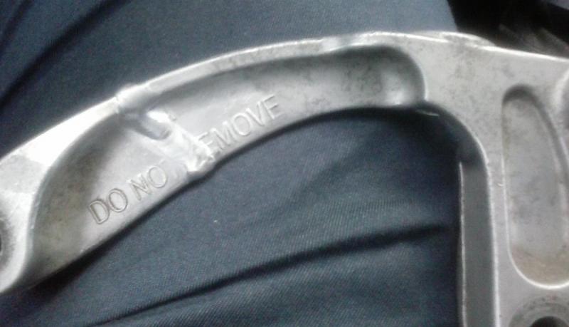

wczoraj szczelił wspornik mocowania silnika z przodu :mad: , czy można to pospawać?czy trzeba wymienić,jak wymienić to gdzie takie coś można dostać bo na internecie nic nie ma,zaczyna mnie trochę przerażać brak części
znalazłem na ebayu
http://www.ebay.com/itm/ENGINE-MOUNTS-BUELL-BLAST-02-2002-500-P3-HARLEY-DAVIDSON-492-ADJUSTERS-MOTOR-/140901948041?pt=Motorcycles_Parts_Accessories&hash=item20ce691a89&vxp=mtr
Pozdr. J-999
P.S. Jestem pewien, że na południu PL dorobią z lepszych materiałów....
Edytowane przez jannikiel
nie ta cześć szczeliła :) ,może źle opisałem ,aluminiowy uchwyt na dwie śruby przykręcany do przedniej poduszki silnika, dodatkowo drugą śrubę zerwało i połowa została w głowicy :rolleyes: nie wiem czy była wcześniej zerwana i dlatego pękło mocowanie czy zerwało po pęknięciu
w salonie h-d izolator ciepła 500 zł, termin 2 tygodnie, używany niedostępny , ja zaryzykowałem i pospawałem 70 zł :) dodatkowo poduszka do wymiany ,ja kupiłem na aliegro za 90 zł w h-d 350zł, mam nadzieje że będzie pasować.
