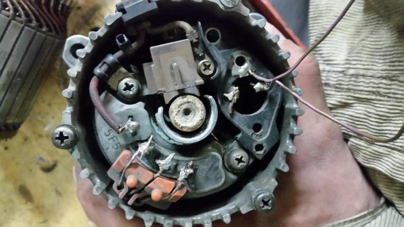

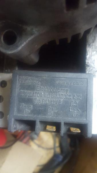

Witam mam problem z zbyt wysokim ładowaniem w suzuki rf900, napięcie wynosi 17v. Ktoś już tam dłubał i zastosował regulator taki jak na zdjęciu w załączniku i usunął oryginalny, uzwojenia zmierzone i diody tez w załączniku zdjęcia i schemat alternatora. Proszę o pomoc.
http://obrazki.elektroda.pl/2470748400_1299049933.png
Szkoda się dłubać:
http://allegro.pl/suzuki-rf-900-alternator-i6835472487.html
Pomiar diod w układzie jest zasadniczo o kant dupy rozbić. Poza tym diody wzbudzenia też mogą być uszkodzone a te akurat są w reglerze.
Nie napisałeś jakie objawy miałeś.
...i tak wszyscy umrzemy...
Mea culpa, umknęło mi. W takim razie możesz zaryzykować kupno drugiego reglera od MZ.
http://www.motorstore.pl/motocykle-zabytkowe/2907-REGULATOR-NAPIECIA-ELEK-ALTERNATORA-12V-MZ-ETZ-250-00992.html
