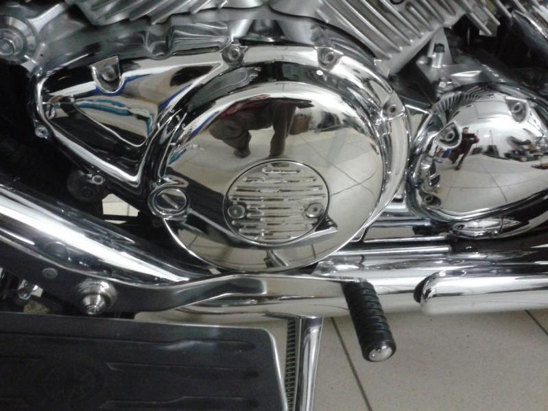

Robertus Opublikowano 23 Marca 2013 Udostępnij Opublikowano 23 Marca 2013 WitojciePanowie mam może błache jadnakże nurtujące mnie pytanie. :huh:Mianowicie ta okrągła zaślepka którą widać no foto troszkę się wysłużyła i zszedł z niej chrom.Mam zamiar wysłać ją do chromowania ale nie wiem czy żeby ją odkręcić muszę najpierw spuścić olej czy to tylko ozdoba i pod spodem jest jeszcze jakaś 2 ścianka.Napewno ktoś z Was tam już zaglądał,pozdro ;) Cytuj Odnośnik do komentarza Udostępnij na innych stronach Więcej opcji udostępniania...
toyo40 Opublikowano 23 Marca 2013 Udostępnij Opublikowano 23 Marca 2013 (edytowane) Witaj w klubie Robertus.Miałem ten sam problem. Pod tym deklem jest o-ring wysokotemperaturowy (czerwony).Dekielek wychodzi elegancko. Oleju wycieknie tylko to, co jest na ściankach.Dekielek jest wykonany prawdopodobnie ze stopu zn-al. Poszukaj najpierw, kto podejmie się naprawychromu na tym stopie.Tak wygląda ścianka tylna. Harbuz widziałeś jak ładnie słoneczko świeciło?Jest szansa na wiosenną pogodę w przyszłym tygodniu.Niech się sprawdzą tarcze Edytowane 23 Marca 2013 przez toyo40 Cytuj Odnośnik do komentarza Udostępnij na innych stronach Więcej opcji udostępniania...
