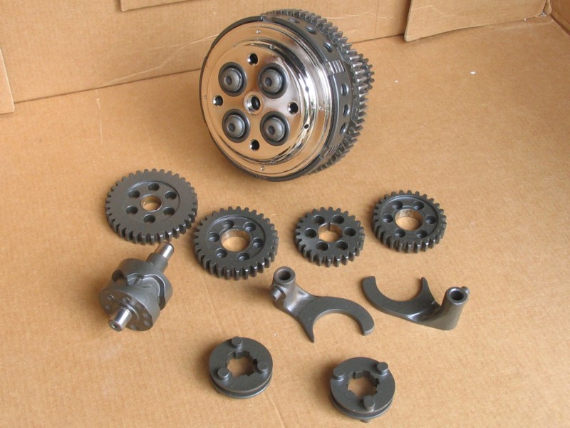

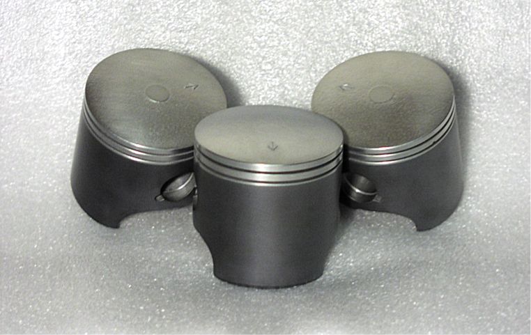

BANANvanDYK Opublikowano 1 Lutego 2010 Udostępnij Opublikowano 1 Lutego 2010 Taką powłokę możesz wykonać samemu posiadając preparat Molykote 7406. Części pokryte tym preparatem: http://www.arf33.com/FOTO_FIFTY/esempi_lav...ted_Pistons.jpg http://www.arf33.com/FOTO_FIFTY/Blocco_GSA...completo_01.jpg Na tej stronie jest podany opis użycia tego preparatu (musisz poszukać): http://www.arf33.com/ Cytuj 7,352 osób lubi to. Odnośnik do komentarza Udostępnij na innych stronach Więcej opcji udostępniania...

BANANvanDYK Opublikowano 2 Lutego 2010 Udostępnij Opublikowano 2 Lutego 2010 Nie mam doświadczenia w temacie, kiedyś to przypadkiem znalazłem i przeczytałem. W tłokach 2T stosuje się różne powłoki zmniejszające tarcie (teflon, grafit, MoS2) a przedłużające choć minimalnie żywotność. Cytuj 7,352 osób lubi to. Odnośnik do komentarza Udostępnij na innych stronach Więcej opcji udostępniania...
