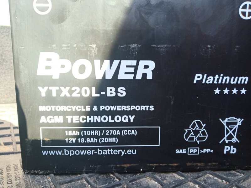

Boho Opublikowano 18 Marca 2022 Udostępnij Opublikowano 18 Marca 2022 (edytowane) Straszna cisza na forum, więc podrzucę temat akumulatora do TRIII. A mianowicie o jakich parametrach zalecacie aku to TRIII z 2006 roku? Jesienią wymieniłem aku kierując się parametrami z instrukcji 12 V i 18Ah. Przy czym, ma on CCA 270 A (a po zmierzeniu realnie 262 A). Do grudnia palił w sumie ok (ale raz czy dwa jak postał ponad tydzień to pojawił się problem), był potem zimowany w piwnicy z podpięciem do ładowarki podtrzymującej. Ale teraz pojawiły się problemy, tj. po włożeniu nie chciał odpalić, a odpalił dopiero po podpięciu pod ładowarkę. Po jeździe tego samego dnia odpala bez problemu (po przerwie od kilku minut do kilku godzin), ale rano już nie (i musze powtórzyć akcję z odpalaniem na ładowarce). Aku na mierniku pokazuje ponad 13V bez kluczyka, a po przekręceniu kluczyka ok. 12.9V, przy rozruchu gdy odpala spada do ok 10V (co jest ok), zaś w tych przypadkach gdy nie odpala spada aż do ok. 7V (a więc nie ma szans odpalić), po odpaleniu pokazuje jakieś 14,5V. Zarówno sprzedawca jak i 2 innych sprzedawców podpięło go pod różne mierniki i mówią że co do zasady jest ok (może oprócz tego że CCA ma niższe ciut niż podane na obudowie). Chyba że to kwestia nie aku ale moto, np. wadliwego rozrusznika? Ale kręci i co do zasady odpala (tego samego dnia bez problemu), prądu też raczej nic nie bierze bo wszystko mam podłączone po kluczyku no i napięcie nie spada. Jestem otwarty na sugestie i porady Edytowane 18 Marca 2022 przez Boho Cytuj Odnośnik do komentarza Udostępnij na innych stronach Więcej opcji udostępniania...

propit Opublikowano 31 Marca 2022 Udostępnij Opublikowano 31 Marca 2022 (edytowane) W dniu 18.03.2022 o 12:47, Boho napisał: Straszna cisza na forum, więc podrzucę temat akumulatora do TRIII. A mianowicie o jakich parametrach zalecacie aku to TRIII z 2006 roku? Jesienią wymieniłem aku kierując się parametrami z instrukcji 12 V i 18Ah. Przy czym, ma on CCA 270 A (a po zmierzeniu realnie 262 A). Do grudnia palił w sumie ok (ale raz czy dwa jak postał ponad tydzień to pojawił się problem), był potem zimowany w piwnicy z podpięciem do ładowarki podtrzymującej. Ale teraz pojawiły się problemy, tj. po włożeniu nie chciał odpalić, a odpalił dopiero po podpięciu pod ładowarkę. Po jeździe tego samego dnia odpala bez problemu (po przerwie od kilku minut do kilku godzin), ale rano już nie (i musze powtórzyć akcję z odpalaniem na ładowarce). Aku na mierniku pokazuje ponad 13V bez kluczyka, a po przekręceniu kluczyka ok. 12.9V, przy rozruchu gdy odpala spada do ok 10V (co jest ok), zaś w tych przypadkach gdy nie odpala spada aż do ok. 7V (a więc nie ma szans odpalić), po odpaleniu pokazuje jakieś 14,5V. Zarówno sprzedawca jak i 2 innych sprzedawców podpięło go pod różne mierniki i mówią że co do zasady jest ok (może oprócz tego że CCA ma niższe ciut niż podane na obudowie). Chyba że to kwestia nie aku ale moto, np. wadliwego rozrusznika? Ale kręci i co do zasady odpala (tego samego dnia bez problemu), prądu też raczej nic nie bierze bo wszystko mam podłączone po kluczyku no i napięcie nie spada. Jestem otwarty na sugestie i porady W tamtym roku po 11 latach użytkowania odmówiła posłuszeństwa Varta. praktycznie nigdy nie ładowana w czasie zimy. postawiłem na ponowny zakup Varty, jestem zadowolony. musi być dobrze naładowany, odnoszę wrażenie że ładowarki elektroniczne automatyczne /przynajmiej co niektóre/ nie doładowywują na maxa. zawsze muszę dociągnąc na prawdziwym prostowniku. Nie mam jakoś przekonania do firm typu BPower. Mam aku podobnego producenta w innym moto i nie jest to szczyt technologii. co lejecie w lagi? fabrycznie 5W. na jakiej gęstości jeździ się wam najlepiej? Edytowane 31 Marca 2022 przez propit Cytuj Odnośnik do komentarza Udostępnij na innych stronach Więcej opcji udostępniania...
