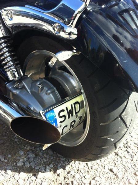

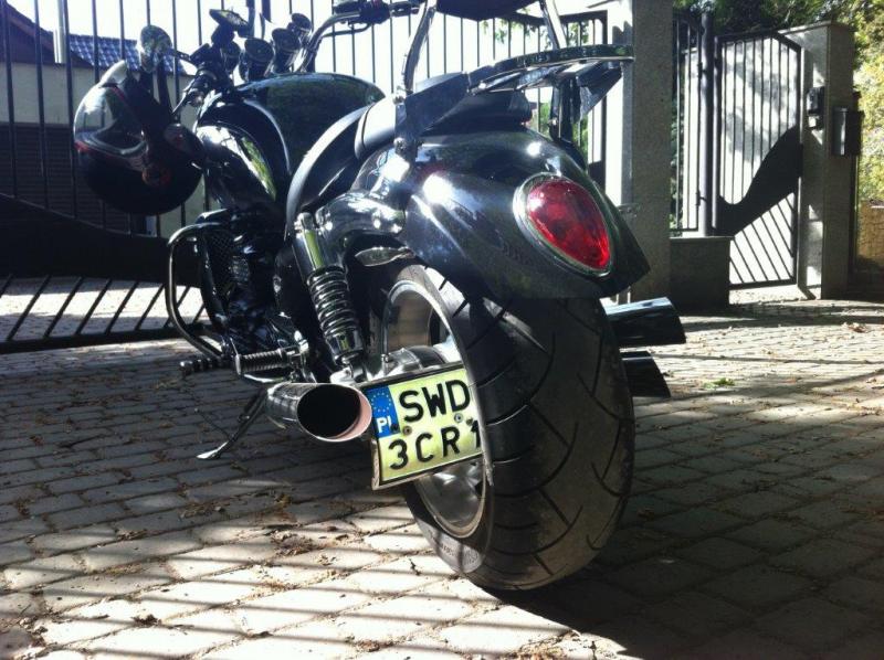

lucky_nitrox Opublikowano 7 Marca 2013 Udostępnij Opublikowano 7 Marca 2013 Witam po zimowej przerwie. Pochwale się że udało mi się zrobić porządek z tablicą i zminić kierunki - jak na fotkach?Można krytykować :biggrin: . Również witam kolege : Max3miasto, bedziesz zadowolony z tego sprzętu. Cytuj Odnośnik do komentarza Udostępnij na innych stronach Więcej opcji udostępniania...
blubi Opublikowano 7 Marca 2013 Udostępnij Opublikowano 7 Marca 2013 O kurde, mistrzu ja szukam od pół roku takiego mocowania, możesz coś więcej o nim, napisać, gdzie dostać itd? Jakie kierunki? Musiałeś dodwać przerywacz? Ekstra wszystko wygląda możesz opisać troszkę szczegółowiej?Pozdrawiam! Cytuj Odnośnik do komentarza Udostępnij na innych stronach Więcej opcji udostępniania...

Wspinaker Opublikowano 7 Marca 2013 Udostępnij Opublikowano 7 Marca 2013 Witam po zimowej przerwie. Pochwale się że udało mi się zrobić porządek z tablicą i zminić kierunki - jak na fotkach?Można krytykować :biggrin: . Również zmieniłem wreszcie kierunki na Rizoma Action: http://sklep.motoman...ZOMA-FR028A/811 Wymyśliłem sobie żeby je zamocować w miejsce śrub mocujących osłonę na błotniku. Niestety wszytkie kierunki miały za krótki gwint. Te mi się podobały, ale też miały za krótki gwint. Zakupiłem na Allegro rurkę ze stali nierdzewnej, nagwintowałem, odciąłem oryginalne rurki i jest moim zdaniem super. Teraz zastanawiam się jeszcze nad przodem. Mam już kierunki w lusterkach i zastanawiam się czy przednie fabryczne po prostu wyrzucić, czy zamienić też na Rizomę, Jak by co to służę pomocą w wykonaniu gwintowanych rurek. Przerywacz też musiałem wymienić na uniwersalny. Wprawdzie Rizoma dodaje oporniki w komplecie, ale jak już zmieniamy na diody, to bez sensu pożerać nadal tyle prądu. Cytuj Odnośnik do komentarza Udostępnij na innych stronach Więcej opcji udostępniania...
Ksylo Opublikowano 8 Marca 2013 Udostępnij Opublikowano 8 Marca 2013 lucky, twoja tablica nie ma oświetlenia a to jest mandacik. Poza tym jest troche zasłonięta co tez daje podstawe do mandaciku. Nie zmienia to faktu, że pomysł mi sie podoba :) Pokaz od drugiej strony mocowanie bo chyba nie dokręciłes tego sruba spustowa od oleju w kardanie???? :biggrin: Cytuj Odnośnik do komentarza Udostępnij na innych stronach Więcej opcji udostępniania...
Malutki l Opublikowano 11 Marca 2013 Udostępnij Opublikowano 11 Marca 2013 (edytowane) O kurde, mistrzu ja szukam od pół roku takiego mocowania, możesz coś więcej o nim, napisać, gdzie dostać itd? Jakie kierunki? Musiałeś dodwać przerywacz? Ekstra wszystko wygląda możesz opisać troszkę szczegółowiej?Pozdrawiam!WitamTego typu mocowania dorabiaja w sosnowcu http://www.facebook....k=photos_streamhttp://www.facebook....&type=3a co do podswietlenia wystarczy leda zalozyc pod blotnikiem a mocowanie do ośki Edytowane 11 Marca 2013 przez Malutki l Cytuj Odnośnik do komentarza Udostępnij na innych stronach Więcej opcji udostępniania...
