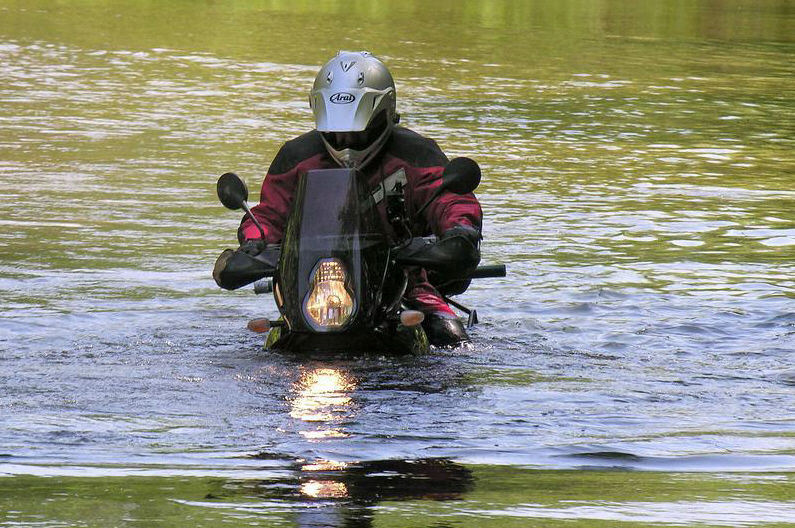

lepi Opublikowano 13 Grudnia 2008 Udostępnij Opublikowano 13 Grudnia 2008 Znam ludzi co jeżdżą na Mobil'u inni Shell'u a ja śmigam na Castrol'u choć zalecany jest Motorex. Oczywiście mowa o syntetykach. Niektórzy mówią, że na tym chodzi równiej a na innym ciszej. Mi przypomina to dyskusję o wyższości Vervy nad V-Power. Wiadomo, że KTM ma krótkie interwały wymian/przeglądów. Jeśli się go intensywnie używa to na pewno warto się ich trzymać. A jako ciekawostkę podaję głębokość brodzenia: aj nie wkleją foty bo nie wiem jak :icon_eek: jak ryba w wodzie dzięki modowi. A jak wkleić żeby był od razu widoczny? Cytuj Odnośnik do komentarza Udostępnij na innych stronach Więcej opcji udostępniania...
Filar Opublikowano 13 Grudnia 2008 Udostępnij Opublikowano 13 Grudnia 2008 no to odmą już pewnie zassał olej wodą... ale fota ładna Cytuj Odnośnik do komentarza Udostępnij na innych stronach Więcej opcji udostępniania...
