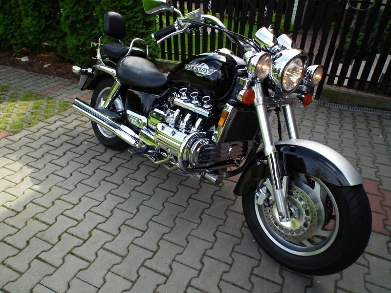

Twoich oczekiuwń (250 kg ładowności) nie spełni chyba żaden cruiser (chyba, że Valkyrie albo Rocket).
Prawidłowość jest generalnie taka, że czym większy cruiser, czym większa pojemność, moc i moment obrotowy, tym większa ładowność dopuszczalna. Nie znam takiego co by miał 250 kg.
Weź też pod uwagę, że producenci zazwyczaj podają masę własną moto "na sucho", czyli bez płynów i dodatkowego wyposażenia. Paliwo, olej, płyny to ca 20-25kg, szyba, gmol, stelaże, sakwy, sissibar, lightbar, itp. to następne ca 20kg. Jak zostanie 160-170kg to już bardzo dobrze. Uwzględnij więc wagę w gotowości do jazdy (producenci czasami też ją podają) + ubranie moto.
Nie ma bata, w sytuacji jaką opisujesz, zawsze będziesz przekraczał max. ładowność.
Rozwiązanie jest: 0,3 atm. w oponę tylną więcej, tylny amor ustawiony na "twardy", płyn w przednich amorach na gęściejszy, ograniczenie bagażu do niezbędnego minimum i ...... nieco wolniejsza jazda z omijaniem dziur.
