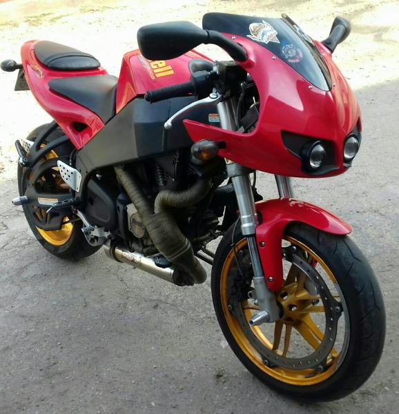

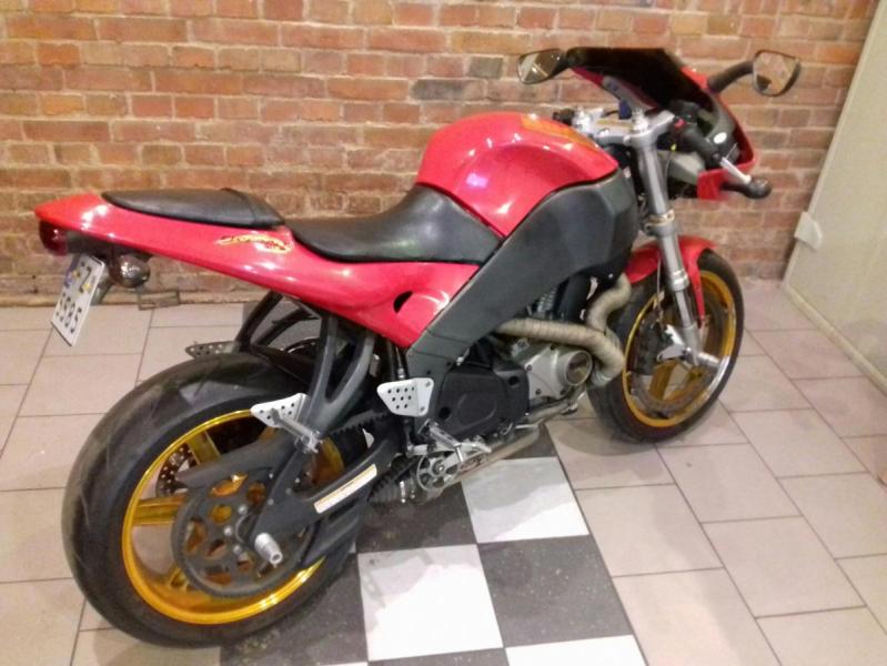

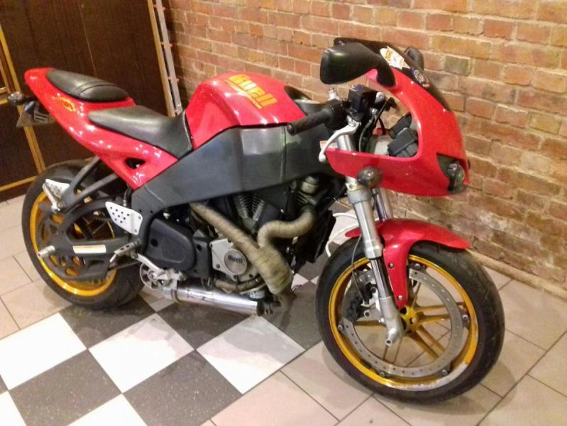

Jasik xb12r Opublikowano 5 Maja 2017 Udostępnij Opublikowano 5 Maja 2017 (edytowane) Witam zacne towarzystwo. Jestem tutaj nowy gdyż jestem świeżym wlascicielem xb12r'04. Motocyklami jezdze juz dość długo a od jakiś 10 lat myslalem o kupnie Buella Firebolta i w końcu się udało. Po przeczytaniu dotychczasowych wątków na tym forum mniej wiecej wiem czego się spodziewać po tym moto i nie moge sie doczekać modyfikacji buły. Jak narazie moj firebolt nie hula jak trzeba bo chyba potrzebuje troche regulacji. Mam założony filtr powietrza KN i akcesoryjny wydech a do pelni szczęścia przydała by się jakas dobra mapa i reset. I tu pytanie do Maarpa czy u Ciebie dostane dedykowany kabel, swiece HD oraz czujnik neutrala do mojego fajera? (Sory ze tak publicznie ale nie ogarniam jeszcze forum). Pozdrawiam i jesli jest ktos jeszcze z okolic Zielonej Góry kto ma buella to zapraszam do kontaktu. Edytowane 5 Maja 2017 przez Jasik xb12r Cytuj Odnośnik do komentarza Udostępnij na innych stronach Więcej opcji udostępniania...
słonina Opublikowano 6 Maja 2017 Udostępnij Opublikowano 6 Maja 2017 Witam nowego posiadacza pieczywa :) pochwal się jakimiś fotkami. Cytuj Odnośnik do komentarza Udostępnij na innych stronach Więcej opcji udostępniania...

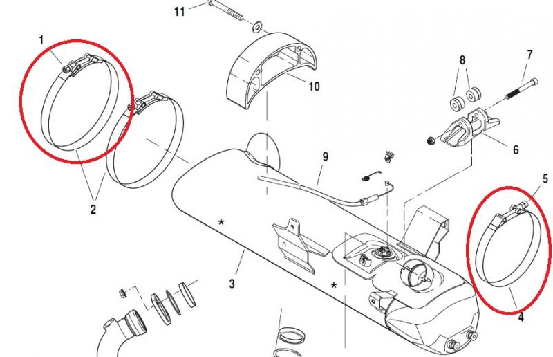

MLNA Opublikowano 21 Lipca 2017 Udostępnij Opublikowano 21 Lipca 2017 Witam,szukam obejm do wydechu XB12S, ktoś coś? Cytuj Odnośnik do komentarza Udostępnij na innych stronach Więcej opcji udostępniania...
