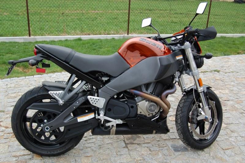

alejanu Opublikowano 26 Kwietnia 2011 Udostępnij Opublikowano 26 Kwietnia 2011 No i świetna serwisówka nam sie pojawiła. maarp - wielkie dzięki :flesje: .A tak nawiasy mówiąc - może wzorem innych marek na forum zamiast pisać wszystkie posty jeden za drugim mogli byśmy pogrupować posty np. tematy techniczne, akcesoria, tematy ogólne itd. Ale ja tu nowy jestem :) A tu mój Buell... Cytuj www.red-zone.com.plhttp://picasaweb.google.p...CKLlvbeypOiQNw# http://picasaweb.google.pl/parysja/Motoitalia2009# http://picasaweb.google.pl/parysja/Motobalkan# Odnośnik do komentarza Udostępnij na innych stronach Więcej opcji udostępniania...

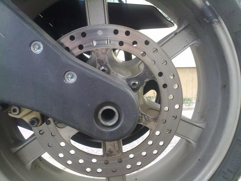

talaxon Opublikowano 26 Kwietnia 2011 Udostępnij Opublikowano 26 Kwietnia 2011 (edytowane) witam w lagach Uly mam 5W i zawieszenie zrobiło się zdecydowanie za miękkie jutro zmieniam na 10W ale nie o tym chciałem pisać pochwalę się przeróbką jaką wykonałem samodzielnie (a nie za mało nas na zabawę w nowe tematy) http://www.talaxon.i.media.pl/BUELL/kolo-tyl.jpg Edytowane 26 Kwietnia 2011 przez talaxon Cytuj Odnośnik do komentarza Udostępnij na innych stronach Więcej opcji udostępniania...
