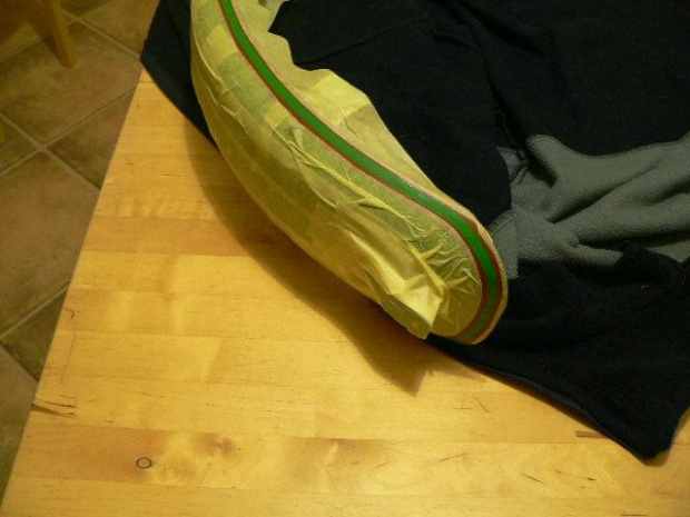

olo667 Opublikowano 6 Listopada 2012 Udostępnij Opublikowano 6 Listopada 2012 temat o zielonej wfm-ce z 55r to ja się pochwale pierwszym w życiu zrobionym szparunkiem sory za nie najlepsze zdjęcia Cytuj Odnośnik do komentarza Udostępnij na innych stronach Więcej opcji udostępniania...
qlimaxDJ Opublikowano 7 Listopada 2012 Autor Udostępnij Opublikowano 7 Listopada 2012 (edytowane) W jaki sposób robiłeś szparunki i jak dobierałeś kolor? Bo ja właśnie czekam aż mi lakiernik do końca omaluje wszystkie graty i też mnie czeka zabawa ze szparunkami;) No i więcej fotek wrzuć;) Edytowane 7 Listopada 2012 przez qlimaxDJ Cytuj Odnośnik do komentarza Udostępnij na innych stronach Więcej opcji udostępniania...
olo667 Opublikowano 7 Listopada 2012 Udostępnij Opublikowano 7 Listopada 2012 (edytowane) odkrywczy nie będę ale co mi tamkupujesz taśmę maskującą w sklepie z artykułami lakierniczymi,ja kupiłem z bola 3 mm szeroka i rolkę 5 mm,starczy na kilka maszyn,w rolce jest 50 metrówpapier ścierny,ja użyłem 600-tki,coś do odtłuszczenia,ja miałem zmywacz do sylikonu ale może być nitro lub benzyna ekstrakcyjnataśmę maskującą papierowąi lakier to już według uznania,ja kupiłem złoty lakier w spraju do felg,czy słusznie czas pokarze /lenistwo, nie chciało mi się paprać pistoletu :icon_mrgreen: /ale teraz od błotników daleko z nitro bo zmywa ten lakier bez problemu,jednak jak bym zakupił lakier dwu składnikowy to były by trwalszeszerszą taśmą okleiłem brzeg błotnika do brzegu tej taśmy dokleiłem następny pasek tej 3 mm i to samo szerszą teraz odkleiłem środkowy pasek :wink: trzeba dokładnie docisnąć wewnętrzne brzegi żeby nie podmyła farbateraz okleiłem resztę taśmą papierową zmatowałem miejsce szparunku /uważaj żebyś nie uszkodził taśmy papierem ściernym/ odtłuściłem spraj w dłoń i ognia :) ja odklejałem na świeżo bo bałem się żeby nie naderwało farby przy odklejaniu na suchoale to chyba przesadzam zwłaszcza że zanim odkleiłem wszystko to lakier był już suchybardzo szybko schną nie bój się naklejania taśmy,można ją kilka razy odrywać i ponownie przyklejać do uzyskania zadowalającego efektutaśma jest elastyczna i dobrze się ją profiluje na łukach,każdy pasek na błotniku to jeden kawałek/po prostu naciągasz ją i przyklejasz po łuku/jak lakier dobrze wyschnie,najlepiej po kilku dniach pasowało by to przepolerować delikatnie,ja tego jeszcze nie zrobiłem ale na pewno to zrobię i tu przyznam się że zawaliłem :banghead: najpierw zrobiłem szparunki używając tylko taśmy 5mm i te szparunki nie podobały mi się takie jakieś za grube byłytu minys lakieru okazał się plusem,zmyłem je nitrem,wypolerowałem zmatowienia/najpierw papier 2500,potem polerka g3/ i wszystko od nowa jak w opisiesam zresztą tego nie wymyśliłem kiedyś czytałem podobną instrukcję w internecie,mi pomogła to i może ktoś inny też skorzysta powodzenia Edytowane 7 Listopada 2012 przez olo667 Cytuj Odnośnik do komentarza Udostępnij na innych stronach Więcej opcji udostępniania...
