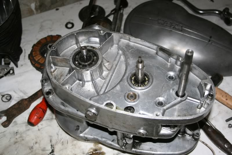

buba6 Opublikowano 14 Marca 2008 Autor Udostępnij Opublikowano 14 Marca 2008 kartery w ktorych siedzi wal maja takie specjalne cos, co pozwala lepiej smarowac skrzynie biegow, ze wzgledu na ulozenie w tym silniku zawsze byl z tym klopot http://www.bikepics.com/pictures/1196942/troche to tu widac, to sa zdjecia m50, ale zasada ta sama Cytuj Nowoczesne telewizory Odnośnik do komentarza Udostępnij na innych stronach Więcej opcji udostępniania...
HD1940 Opublikowano 15 Marca 2008 Udostępnij Opublikowano 15 Marca 2008 kartery w ktorych siedzi wal maja takie specjalne cos, co pozwala lepiej smarowac skrzynie biegow, ze wzgledu na ulozenie w tym silniku zawsze byl z tym klopot http://www.bikepics.com/pictures/1196942/troche to tu widac, to sa zdjecia m50, ale zasada ta samaWłąśnie o takie wewnętrzne żeberka mi chodziło. Służą one zbieraniu rozbryzganego oleju i skierowania go w stronę łożysk i punktów obrotu poszczególnych części. Inaczej olej od razu spływał by na dół silnika i wiele punktów pozostawała by sucha. Cytuj Odnośnik do komentarza Udostępnij na innych stronach Więcej opcji udostępniania...

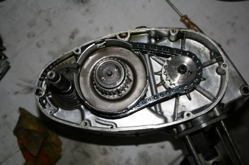

buba6 Opublikowano 15 Marca 2008 Autor Udostępnij Opublikowano 15 Marca 2008 doczytallem sie rowiez w publikacjach, ze osy mialy inny lancuszek sprzeglowy, ulatwiajacy to rozbryzgiwanie, no i zeczywiscie jedna z moich os ma zupelnie inny niz pozostale Cytuj Nowoczesne telewizory Odnośnik do komentarza Udostępnij na innych stronach Więcej opcji udostępniania...
HD1940 Opublikowano 15 Marca 2008 Udostępnij Opublikowano 15 Marca 2008 doczytallem sie rowiez w publikacjach, ze osy mialy inny lancuszek sprzeglowy, ulatwiajacy to rozbryzgiwanie, no i zeczywiscie jedna z moich os ma zupelnie inny niz pozostaleTeż o tym czytałem ale o ile normalny łańcuszek jest jeszcze do kupienia to ten "osowski" zdecydowanie nie. Cytuj Odnośnik do komentarza Udostępnij na innych stronach Więcej opcji udostępniania...
buba6 Opublikowano 15 Marca 2008 Autor Udostępnij Opublikowano 15 Marca 2008 ja teraz zakladam normalny, bo ten orginal mial duzo wiecej niz 2,5cm luzu, zobaczymy co bedzie Cytuj Nowoczesne telewizory Odnośnik do komentarza Udostępnij na innych stronach Więcej opcji udostępniania...
qurim Opublikowano 15 Marca 2008 Udostępnij Opublikowano 15 Marca 2008 (edytowane) Odnosnie bloku Osy to te żeberka przy łożyskowaniu wahacza wyglądają tak jak te w SHL S32. Ciekawi mnie smarowanie skrzyni biegow. Czy tam są jakieś patenty na olej. Czy silnik jest ustawiony cylindrem do góry czy na dół? Nie wiem jak w Osie ale w SHL silniki S32 mają kanał doprowadzający olej do łożyska wału korbowego które jest umieszczone w tulei w trzeciej częsci karteru pod magnetem. Po to też jest uszczelniacz montowany w tulei a nie bezposrednio. Ów kanał ma wejscie na "półce' w skrzyni czyli na nadlewie w górnej częsci skrzyni skąd spływa kanałem do owego łożyskowania. Łatwo to przeoczyć co wpłynie na trwałość owego łożyska. Oto wodok tych żeberek w silniku S32 - SHL M11.http://i25.photobucket.com/albums/c71/MWawer/Obraz004.jpg http://i25.photobucket.com/albums/c71/MWawer/IMG_3125.jpg Edytowane 15 Marca 2008 przez qurim Cytuj MotorcycleStorehouse Dealer. Wszystko do Twojego amerykańskiego motocykla! Kiedy umrę pochowajcie mnie twarzą do dołu aby cały świat mógł pocałować mnie w dupę. Odnośnik do komentarza Udostępnij na innych stronach Więcej opcji udostępniania...

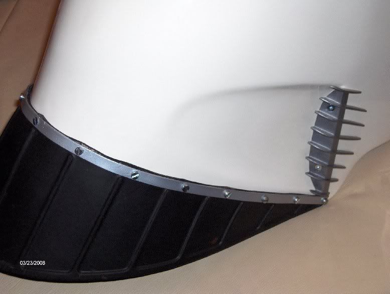

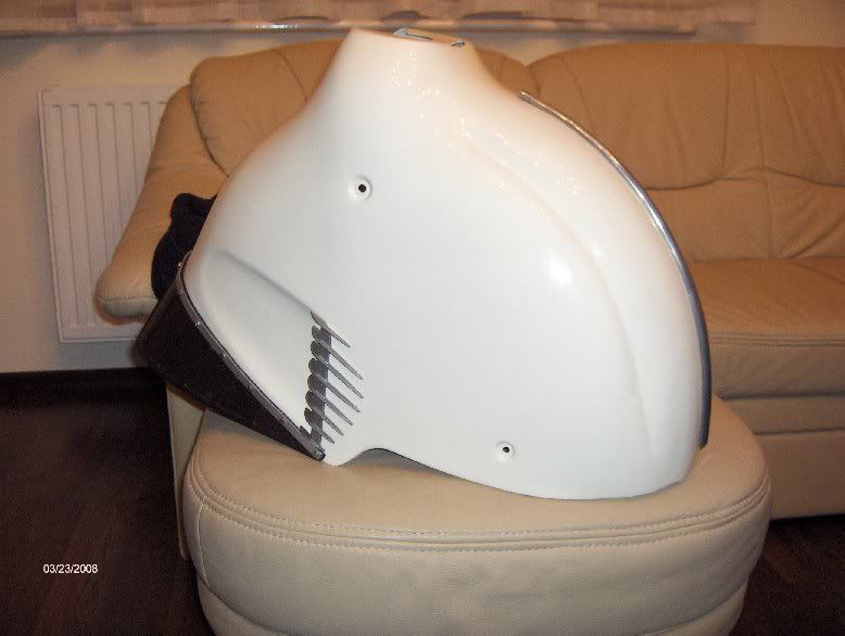

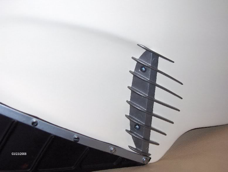

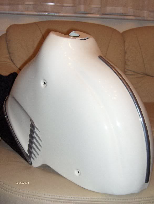

buba6 Opublikowano 23 Kwietnia 2008 Autor Udostępnij Opublikowano 23 Kwietnia 2008 Dzisiaj jak odebrałem błotnik od Kamila, to myślałem że sie posikam z wrazenia :) Lakier jest idealny! Gladziutka powierzchnia jak pupka niemowlaczka :eek: na to zostały założone wyszkiełkowane grzebienie, listwa, oryginalna guma chlapacza i listwa aluminiowa przez środek wypolerowana. http://i72.photobucket.com/albums/i166/bub...1a106a75352.jpghttp://i72.photobucket.com/albums/i166/bub...50/HPIM5748.jpghttp://i72.photobucket.com/albums/i166/bub...50/HPIM5749.jpghttp://i72.photobucket.com/albums/i166/bub...50/HPIM5751.jpghttp://i72.photobucket.com/albums/i166/bub...50/HPIM5752.jpg Cytuj Nowoczesne telewizory Odnośnik do komentarza Udostępnij na innych stronach Więcej opcji udostępniania...
