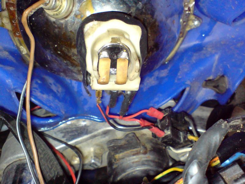

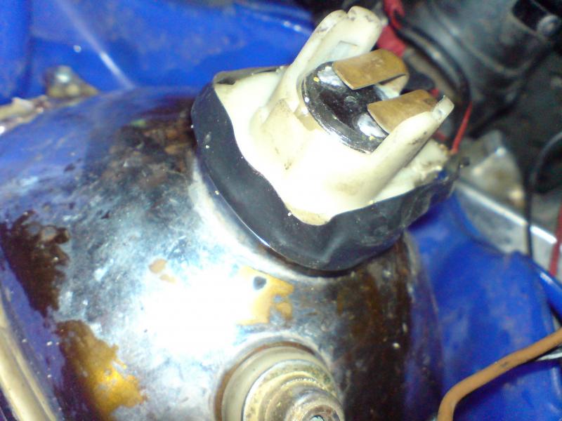

Soku11 Opublikowano 24 Czerwca 2011 Udostępnij Opublikowano 24 Czerwca 2011 Żarówkę będę miał dopiero jutro - w sklepie nie mieli od ręki takich. W załącznikach zdjęcia jak wygląda klosz teraz. Izolacja jest po to, żeby mocowanie się trzymało. Dlatego pytam o mocowanie tej żarówki halogenowej. Cytuj Pozdrawiam. Odnośnik do komentarza Udostępnij na innych stronach Więcej opcji udostępniania...

enduromaster Opublikowano 24 Czerwca 2011 Udostępnij Opublikowano 24 Czerwca 2011 (edytowane) Soku11 żarówkę typ S2 potrzebujesz izolację wywal, pod nią są uszy na drucik który trzyma oprawkę Edytowane 24 Czerwca 2011 przez enduromaster Cytuj transport bus + 4osstała trasa Łódź-Paryż-ŁódźPW, GG lub 663 231 860 Odnośnik do komentarza Udostępnij na innych stronach Więcej opcji udostępniania...
Soku11 Opublikowano 24 Czerwca 2011 Udostępnij Opublikowano 24 Czerwca 2011 Mam tam żarówkę typu S2. michoa mi poradził żeby zmienić na H4 żeby lepiej świeciło (kilka postów wcześniej opisałem). Nic więcej pod spodem nie ma - dlatego jest izolacja :/ Cytuj Pozdrawiam. Odnośnik do komentarza Udostępnij na innych stronach Więcej opcji udostępniania...
