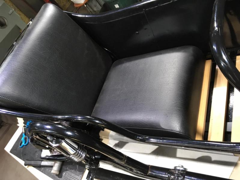

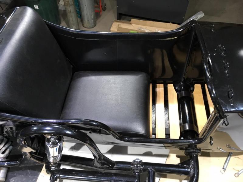

mihash Opublikowano 26 Kwietnia 2017 Udostępnij Opublikowano 26 Kwietnia 2017 (edytowane) szkiełkowowanie jest najlepsze jak chcesz odswieżyc aluminiowe elementy motocykla w szczegolnosci silnik po szkielkowaniu wyglada jak nowy wszystkie zabrudzenia i tlenki zostana usunieta tu masz doby przyklad korzystałem z uslug firmy do renowacji motocykla K750. Edytowane 27 Kwietnia 2017 przez HD1940 to reklama a nie opinia o wyniku szkiełkowania. Dla tego post został edytowany. Cytuj Odnośnik do komentarza Udostępnij na innych stronach Więcej opcji udostępniania...
