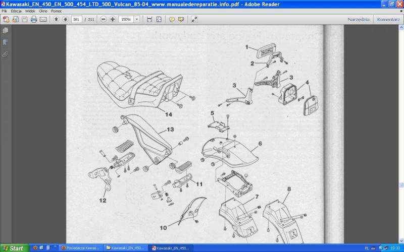

pawelmali Opublikowano 24 Września 2012 Udostępnij Opublikowano 24 Września 2012 Witam kolegów Kawiarzy; jestem nowy na forum i od miesiąca jestem szczesliwym posiadaczem LTD450 z 91r, i tu zwracam sie o pomoc gdyż chciałbym wymienic akumulator lecz nie wiem jak mam zdjąść kanape. Pozdrawiam wszystkich Cytuj Odnośnik do komentarza Udostępnij na innych stronach Więcej opcji udostępniania...
Syrek Opublikowano 24 Września 2012 Udostępnij Opublikowano 24 Września 2012 Spróbuj z lewej strony do góry pociągnąc. Cytuj Odnośnik do komentarza Udostępnij na innych stronach Więcej opcji udostępniania...
Riczard Opublikowano 25 Września 2012 Udostępnij Opublikowano 25 Września 2012 Witam kolegów Kawiarzy; jestem nowy na forum i od miesiąca jestem szczesliwym posiadaczem LTD450 z 91r, i tu zwracam sie o pomoc gdyż chciałbym wymienic akumulator lecz nie wiem jak mam zdjąść kanape. Pozdrawiam wszystkich Nie wiem czy w Twoim modelu jest dokładnie tak samo, ale w moim odkręcam dwie śruby które są w schowku za oparciem i podnoszę kanapę od tyłu. Wtedy masz dojście do akumulatora. Cytuj Odnośnik do komentarza Udostępnij na innych stronach Więcej opcji udostępniania...
pawelmali Opublikowano 25 Września 2012 Udostępnij Opublikowano 25 Września 2012 A mogłbys powiedziec jakie sa sruby u ciebie? bo u mnie nie ma schowka, jest zdjeta klapka a są zamontowane 2 rurki do ktorych jest przynitowany tylny kufer więc możliwe ze te rurki sa wkrecone w miejsce srub, sprawdze to ale dopiero jutro, wiec narazie wielkie dzieki. pozdro Cytuj Odnośnik do komentarza Udostępnij na innych stronach Więcej opcji udostępniania...
Awest Opublikowano 26 Września 2012 Udostępnij Opublikowano 26 Września 2012 (edytowane) Ja też mam dwie sruby w schowku i po ich odkreceniu sciagam kanape. to jest ltd 450 i jeszcze to Edytowane 26 Września 2012 przez Awest Cytuj Odnośnik do komentarza Udostępnij na innych stronach Więcej opcji udostępniania...
