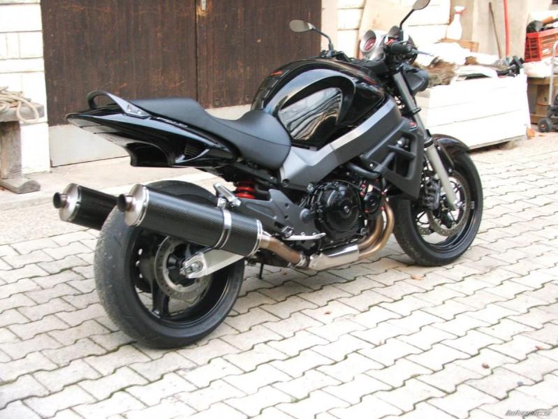

drzewo Opublikowano 13 Grudnia 2013 Udostępnij Opublikowano 13 Grudnia 2013 Mówie o moto prosto z fabryki, wiem że można odpicować X11 tak jak na tym zdjęciu i wtedy jest zaje...sty - jakby było inaczej to bym sobie głowy nie zawracał, bo moto musi mi się podobać :) W fabryce jednak hornetka 900 ładniejsza i smuklejsza, znacznie ładniejszy tyłek i dwa wydechy pod samą dupą, nie mówiąc już o lampie tylnej. X11 to raczej wstępna baza do przeróbek na streeta :) Najbardziej chodzi mi o prowadzenie ale widze że sam będe musiał się na wiosne dowiedzieć i zdecydować czy warto się przesiadać na x11. :) Cytuj www.moto-opinie.info - Opinie o produktach motocyklowych w jednym miejscuSklep motocyklowy Moto Opinie Odnośnik do komentarza Udostępnij na innych stronach Więcej opcji udostępniania...
robertx11 Opublikowano 14 Grudnia 2013 Udostępnij Opublikowano 14 Grudnia 2013 (edytowane) Mówie o moto prosto z fabryki, wiem że można odpicować X11 tak jak na tym zdjęciu i wtedy jest zaje...sty - jakby było inaczej to bym sobie głowy nie zawracał, bo moto musi mi się podobać :) W fabryce jednak hornetka 900 ładniejsza i smuklejsza, znacznie ładniejszy tyłek i dwa wydechy pod samą dupą, nie mówiąc już o lampie tylnej. X11 to raczej wstępna baza do przeróbek na streeta :) Najbardziej chodzi mi o prowadzenie ale widze że sam będe musiał się na wiosne dowiedzieć i zdecydować czy warto się przesiadać na x11. :) Ja uważam, że X11 jest dość (dla mających nieco wyobraźni i zdrowego rozsądku) łatwym motocyklem, czego jestem ciągle (mam nadzieje ze do 100lat) żywym przykładem, X jest moim pierwszym poważnym motocyklem i daje rade. Moje subiektywne odczucia są takie: - Po pierwsze i najważniejsze nie trzeba wypowiadać zaklęcia „mocy przybywaj”, bo ona jest zawsze absolutnie zawsze,- Po drugie X jest mega elastyczny (na 5 biegu od 30-40km,/h do prawie 270km/h bez zająknięcia) a to, co się dzieje na 3 biegu, to jeszcze długo będzie mnie przerastać, pali średnio ok.6,5l,- Pozycja w/g mnie Ok. masa mi „żółtodziobowi” nie przeszkadza, nie czuje jej, podobno szeroki zbiornik niektórym wadzi mi lekko przeszkadzał (szeroki rozkrok) tylko pierwszego dnia,teraz uważam ze zbiornik jest jego atutem, bo wygląda jak „poważny” motor. - Awaryjność póki, co i niech tak zostanie „0”- Fakt, fabryczny X wg mnie wygląda tak sobie (mój jest dłubniety i w mojej ocenie wygląda super) Reasumując kupuj „ będziesz pan zadowolony” p.s. bardzo dużo frajdy dają przejażdżki z kolegami na 600. Edytowane 14 Grudnia 2013 przez robertx11 Cytuj Odnośnik do komentarza Udostępnij na innych stronach Więcej opcji udostępniania...
