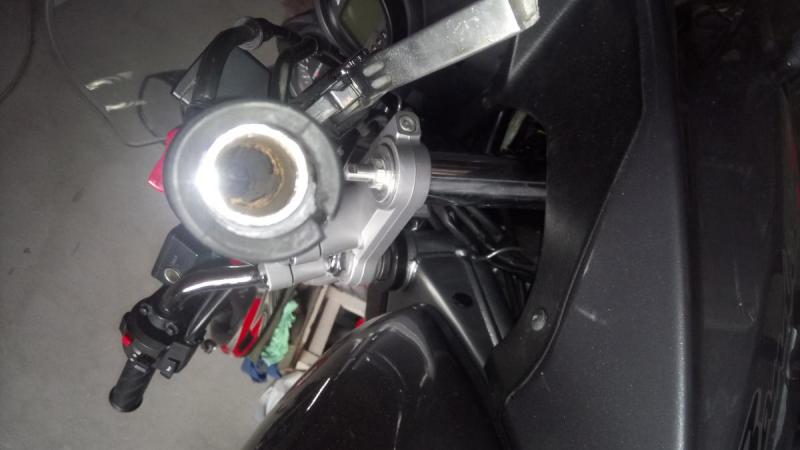

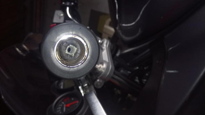

Arerro Opublikowano 3 Lutego 2019 Udostępnij Opublikowano 3 Lutego 2019 Witam, niedawno kupiłem motocykl i chcę go wyposażyć w końcówki/ciężarki kierownicy. Nie bardzo wiem jakie wybrać gdyż z jednej strony kierownicy jest pusto a z drugiej jest gwintowany otwór, dodam zdjęcia. Chciałbym aby ktoś mi w tej kwestii doradził, jest to mój pierwszy motocykl i wszystkiego się uczę więc proszę o wyrozumiałość :) Dodatkowo planuję wymienić klamki i manetki, jeśli ktoś może coś fajnego polecić to proszę o komentarz. Cytuj Odnośnik do komentarza Udostępnij na innych stronach Więcej opcji udostępniania...
niwy Opublikowano 3 Lutego 2019 Udostępnij Opublikowano 3 Lutego 2019 (edytowane) Tam gdzie masz gwint jeszcze to pozostałości po oryginale. Z drugiej już wydłubane/wyrwane. Możesz spróbować wyjąć pozostałości i wtedy kupić sobie uniwersalne ciężarki. Tu już pełna dowolność, liczy się średnica środkowa kiery. Ich brak może powodować latanie kierownicy po jej puszczeniu przy małych prędkościach. Skoro to pierwsze moto to z doświadczenia wiem że chciałbyś mu zrobić jak najlepiej. Ale zmienisz go zapewne za rok lub dwa a nie odzyskasz tego co włożysz i nie będzie lepiej tylko ładniej. Zamiast wkładać w klamki czy manety dołóż to nowych opon, zestawu napędowego czy ciuchów. Pzdr Edytowane 3 Lutego 2019 przez niwy Cytuj Odnośnik do komentarza Udostępnij na innych stronach Więcej opcji udostępniania...
