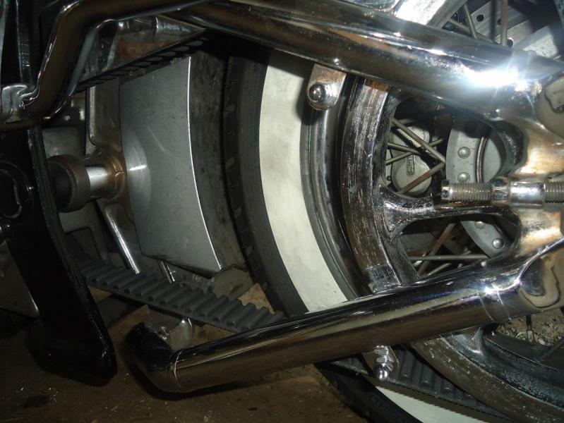

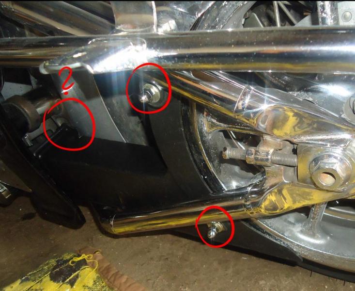

Plastyk Opublikowano 6 Listopada 2015 Udostępnij Opublikowano 6 Listopada 2015 Witam szanownych kolegów, Od kilku miesięcy pomykam na road starze 1600, z 2001 r. Jestem bardzo zadowolony, moto jak na razie sprawuję się świetnie.Niestety jestem bardzo "zielony " w kwestii mechaniki itp., dlatego pozwolę sobie w razie jakiś problematycznych sytuacji skorzystać z forum i waszej wiedzy. Z góry przepraszam jeżeli moje pytania okażą się dla was śmieszne. Jedyne co z moją " fachową wiedzą" mogę zrobić przy moto to cieszyć się z jazdy i czyścić go :) Od czasu do czasu przymocować jakiś nowo kupiony element. I tak ostatnio zakupiłem dolną osłonę pasa napędowego z którym już mam problem. Proszę o pomoc.Chodzi o to że osłona ma trzy punktu mocujące a w moim moto są tylko dwa. Nie wiem czy osłona faktycznie jest do tego modelu (być morze sprzedający wprowadził mnie w błąd) czy morze z moim sprzętem jest coś nie tak. Załączam zdjęcia które lepiej pokarzą o co mi chodzi.Z góry dziękuję za wszelkie podpowiedzi i sugestie. Cytuj Odnośnik do komentarza Udostępnij na innych stronach Więcej opcji udostępniania...

Plastyk Opublikowano 18 Stycznia 2016 Udostępnij Opublikowano 18 Stycznia 2016 Poprosiłem o poradę kilka osób które wystawiło swoje maszyny na sprzedaż. Na ich zdjęciach ofertowych widziałem że takie osłony mają ale z ok. 10 osób do których wysłałem wiadomość, tylko jedna odpisała że prześle mi jakieś fotki (na tym się skończyło).Coś słabo z tą solidarnością i wsparciem wśród nas "bracia motocykliści" :) Cytuj Odnośnik do komentarza Udostępnij na innych stronach Więcej opcji udostępniania...
majkelpl Opublikowano 18 Stycznia 2016 Udostępnij Opublikowano 18 Stycznia 2016 Daj maila to Ci przesle swoje jak jeszcze mialem oslone, moze cos sie dopatrzysz Cytuj ISRA: 27062SREU: 614 Odnośnik do komentarza Udostępnij na innych stronach Więcej opcji udostępniania...
Plastyk Opublikowano 18 Stycznia 2016 Udostępnij Opublikowano 18 Stycznia 2016 Daj maila to Ci przesle swoje jak jeszcze mialem oslone, moze cos sie dopatrzysz[email protected]Z góry wielkie dzięki. Cytuj Odnośnik do komentarza Udostępnij na innych stronach Więcej opcji udostępniania...
