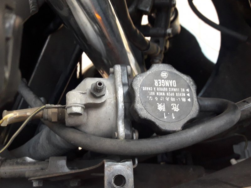

korba222 Opublikowano 21 Czerwca 2019 Udostępnij Opublikowano 21 Czerwca 2019 (edytowane) Witam. Mam pytanie o ten odpowietrznik przy korku chlodnicy. Podobno to od małego obiegu. Jak odpowietrzyć układ? Wiem że jest dużo postów ale ludzie piszą takie odmienne rzeczy że ciężko wywnioskować co jest prawdą. Motocykl to Kawasaki ZZR600. Edytowane 21 Czerwca 2019 przez korba222 Cytuj Odnośnik do komentarza Udostępnij na innych stronach Więcej opcji udostępniania...
_Monter_ Opublikowano 21 Czerwca 2019 Udostępnij Opublikowano 21 Czerwca 2019 Odkręć całkiem odpowietrznik (bo tak łatwiej i szybciej) i wlewasz płyn przez korek az poleci z odpowietrznika. Zakręcasz i zamykasz korek. Jedziesz rundę 5 -10 km i zostawiasz do ostygnięcia i sprawdzasz poziom. Jak masz zbiornik wyrównawczy to uzupełnij do max. Finał BTW ciekaw jestem tych innych wersji. Cytuj lewa noga: http://forum.motocyk...__1#entry782383 prawa noga: http://forum.motocyk...__fromsearch__1...i tak wszyscy umrzemy... Odnośnik do komentarza Udostępnij na innych stronach Więcej opcji udostępniania...
korba222 Opublikowano 21 Czerwca 2019 Udostępnij Opublikowano 21 Czerwca 2019 Dziękuję kolego. Inne wersje były tradycyjne typu" to się odpowietrza", "oczywiście że się nie odpowietrza", itd. Cytuj Odnośnik do komentarza Udostępnij na innych stronach Więcej opcji udostępniania...
