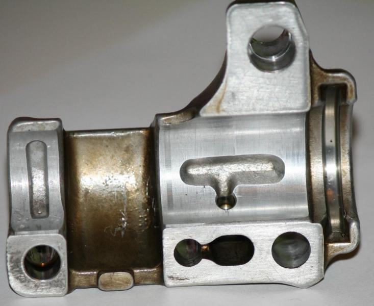

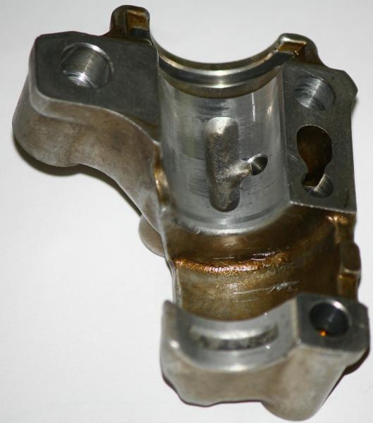

Jaca vf500 Opublikowano 28 Marca 2015 Udostępnij Opublikowano 28 Marca 2015 witam. w końcu miałem chwile na demontaż stopki wałka rozrządu miedzy czasie był u mnie znachor który potwierdził tylko wasze wcześniejsze odp. czyli wyrobione wałki i stopki, albo swożeń na tłoku Cytuj Odnośnik do komentarza Udostępnij na innych stronach Więcej opcji udostępniania...
