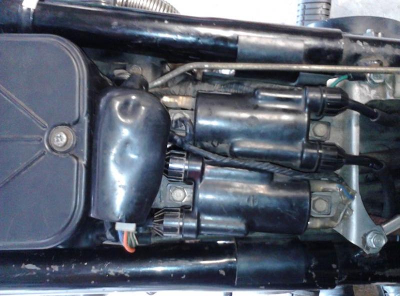

Gość smolax71 Opublikowano 7 Maja 2013 Udostępnij Opublikowano 7 Maja 2013 (edytowane) witamproszę o pomoc;mam magne 700C 1984 rok przed zmianamipo zimie nie odpaliła, okazało się, że 2 membrany przepustnic padłypo wymianie jest taki objaw - zapalam na ssaniu i pali na 3 cylindry, lewy przedni (czyli 2) zimny, nie palijak dodam lekko gazu to gaśniepraktycznie nie chodzi bez ssaniaczy ktoś miał taki objaw ???od czego zacząć ?może jednak z powrotem gaźniki - pływaki itp ? i jeszcze jedno pytanie - otóż zagapiłem się co do podłączenia cewek - który kabelek gdzie ? zgodnie ze zdjęciem (przód motoru po lewej), chyba powinno być , od góry ;- 3 cylinder - prawy tył- 1 cylinder - lewy tył- 4 cylinder - prawy przód- 2 cylinder - lewy przódczy tak ? witam ponownieraz jeszcze zaglądnąłem do gaźników - przedmuchałem i skręciłem z powrotem (już staję się mistrzem we wkładaniu gaźników :) )i odpalam, i znowu nie pracuje przedni lewy cylinderi zrobiłem głupotę - złapałem za kabel wysokiego napięcia - chciałem wyciągnąć i oczywiście ''walnęło'' mnie jak wyszarpnąłemale eureka - silnik na moment zagadał na 4 !!!wtedy zrobiłem sobie swój kabelek z kabla samochodowego beru, identyczny w przekroju - taka linka metalowa wewnątrzprzełożyłem wtyczki i podłączyłem i normalnie zapalił na 4 ! :) jeszcze mam problem z ustawieniem wolnych obrotów, tzn nie umiem ustawić żeby ładnie spadały do ok 1500,wolno schodzą i trzymają ok 2 tyś i jak lekko ruszę centralną śrubą regulacyjną, od dołu, to potrafi zwalniać aż zgaśnie... :(chyba trzeba pojeździć - może ''się ułoży'' ??? Edytowane 7 Maja 2013 przez smolax71 Cytuj Odnośnik do komentarza Udostępnij na innych stronach Więcej opcji udostępniania...

remus Opublikowano 8 Maja 2013 Udostępnij Opublikowano 8 Maja 2013 (edytowane) witamproszę o pomoc;mam magne 700C 1984 rok przed zmianamipo zimie nie odpaliła, okazało się, że 2 membrany przepustnic padłypo wymianie jest taki objaw - zapalam na ssaniu i pali na 3 cylindry, lewy przedni (czyli 2) zimny, nie palijak dodam lekko gazu to gaśniepraktycznie nie chodzi bez ssaniaczy ktoś miał taki objaw ???od czego zacząć ?może jednak z powrotem gaźniki - pływaki itp ? i jeszcze jedno pytanie - otóż zagapiłem się co do podłączenia cewek - który kabelek gdzie ?magna cewki.JPG zgodnie ze zdjęciem (przód motoru po lewej), chyba powinno być , od góry ;- 3 cylinder - prawy tył- 1 cylinder - lewy tył- 4 cylinder - prawy przód- 2 cylinder - lewy przódczy tak ? witam ponownieraz jeszcze zaglądnąłem do gaźników - przedmuchałem i skręciłem z powrotem (już staję się mistrzem we wkładaniu gaźników :) )i odpalam, i znowu nie pracuje przedni lewy cylinderi zrobiłem głupotę - złapałem za kabel wysokiego napięcia - chciałem wyciągnąć i oczywiście ''walnęło'' mnie jak wyszarpnąłemale eureka - silnik na moment zagadał na 4 !!!wtedy zrobiłem sobie swój kabelek z kabla samochodowego beru, identyczny w przekroju - taka linka metalowa wewnątrzprzełożyłem wtyczki i podłączyłem i normalnie zapalił na 4 ! :) jeszcze mam problem z ustawieniem wolnych obrotów, tzn nie umiem ustawić żeby ładnie spadały do ok 1500,wolno schodzą i trzymają ok 2 tyś i jak lekko ruszę centralną śrubą regulacyjną, od dołu, to potrafi zwalniać aż zgaśnie... :(chyba trzeba pojeździć - może ''się ułoży'' ??? Nic się nie ułoży to nie drewno.Membrany do wymiany, nowe na allegro po 150 zeta, przewody WN możesz włożyć na lince i graficie abyś nie wyciągał rezystora z "fajki".Jeżeli nie naprawisz membran to nic nie ustawisz w gaźnikach.Jak podłączyć cewki masz w schemacie elektrycznym. @zetes66w jakiej cenie masz rozrusznik? zrobisz fotkę naklejki medel? Edytowane 8 Maja 2013 przez remus Cytuj Odnośnik do komentarza Udostępnij na innych stronach Więcej opcji udostępniania...

Gość smolax71 Opublikowano 9 Maja 2013 Udostępnij Opublikowano 9 Maja 2013 (edytowane) Nic się nie ułoży to nie drewno.Membrany do wymiany, nowe na allegro po 150 zeta, przewody WN możesz włożyć na lince i graficie abyś nie wyciągał rezystora z "fajki".Jeżeli nie naprawisz membran to nic nie ustawisz w gaźnikach.Jak podłączyć cewki masz w schemacie elektrycznym. Ale pomoc ??? :(Przecież pisałem, że membrany wymienione :(Jak bym chciał podłączać ze schematu to bym o to zapytał. Poza tym ze schematu nie wynika która cewka to ta i które wejście to to... Także zrobiłem zdjęcie, dla kogoś pomocnego, kto spojrzy u siebie czy tak samo ma podłączone. :(Ale PLUSIK za przypomnienie o oporniku ! :) Także wymieniłem kabel lewy przedni i ładnie chodziła od 2 tyś w górę, a niżej to nierówno i gasła.Więc wymiana drugiego kabla, przedniego prawego i teraz równiutko chodzi.Centralną śrubą ustawione obroty min ok 1300/min, i szybko i równo reaguje na dodanie gazu i superek się wkręca.Pozdrawiam Czy można magnę 700C 1984 rok,bez problemów położyć na prawy bok ?Muszę coś naprawić, niemal od spodu, więc chciałbym moto delikatnie położyć na prawy bok, na ''zestaw poduszek'' tylko nie wiem czy coś nie nabroję ???Czy olej się nie wyleje (ale niby którędy) ?Czy muszę spuścić paliwo ?Na pewno spuszczę płyn chłodniczy przed naprawą i wyciągnę akumulator. Edytowane 9 Maja 2013 przez smolax71 Cytuj Odnośnik do komentarza Udostępnij na innych stronach Więcej opcji udostępniania...
zdarecki Opublikowano 9 Maja 2013 Udostępnij Opublikowano 9 Maja 2013 cewka po lewej z wyjsciami od strony filtra 2 i 4 cylinder.moto możesz położyć spokojnie na bok, oczywiście paliwo może ci wyciekać wiec je zlej z głownego zbiornika zetes dowiedz sie co i jak z tą lampą narazie nic nie mam bo "sezon" wiec głupawka z cenami(w razie to na tel dogadamy sprawe). Cytuj Odnośnik do komentarza Udostępnij na innych stronach Więcej opcji udostępniania...
Gość smolax71 Opublikowano 9 Maja 2013 Udostępnij Opublikowano 9 Maja 2013 cewka po lewej z wyjsciami od strony filtra 2 i 4 cylinder.moto możesz położyć spokojnie na bok, oczywiście paliwo może ci wyciekać wiec je zlej z głownego zbiornikaDzięki Cytuj Odnośnik do komentarza Udostępnij na innych stronach Więcej opcji udostępniania...
