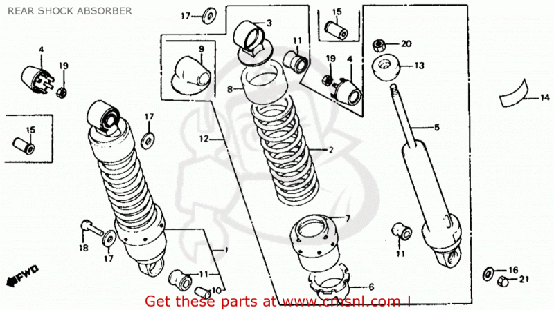

zetes66 Opublikowano 15 Grudnia 2012 Udostępnij Opublikowano 15 Grudnia 2012 Zanim zabierzesz się za rozciąganie ,spróbuj ustawić na twardsze . Dzięki za radę ale jak bym nie wiedział, że można ustawić na twardsze - to nie brałbym się za rozciąganie :) Sprężyny rozciągnięte z 22cm na 29cm, może troszkę za dużo, bo są teraz tak jak by zbyt twarde, ale może to tylko takie wrażenie - wiosną się wypróbuje.Czas poświęcony tej operacji - około 1 godzina, przy okazji wiem że w amortyzatorach jest olej ,uszczelki są OK i działają prawidłowo ( mało się mówi o uszczelniaczach i oleju w tylnym zawieszeniu a uszczelniacze się tak samo wymienia ) Cytuj Magna V45/ Yamaha Road Star 1700 Odnośnik do komentarza Udostępnij na innych stronach Więcej opcji udostępniania...
zdarecki Opublikowano 16 Grudnia 2012 Udostępnij Opublikowano 16 Grudnia 2012 (edytowane) Ty masz zapewne takie z rysunku nie wynika żeby dało się wymienić uszczelniacze. Natomiast w mojej są takie i w tych nie ma możliwości wymiany uszczelniaczy. Edytowane 16 Grudnia 2012 przez zdarecki Cytuj Odnośnik do komentarza Udostępnij na innych stronach Więcej opcji udostępniania...
zetes66 Opublikowano 16 Grudnia 2012 Udostępnij Opublikowano 16 Grudnia 2012 (edytowane) No przyznam że moje stwierdzenie było czysto teoretyczne. W MZ na pewno się wymieniało.Poprostu jak miałem je na warsztacie to z ciekawości odkręciłem nakrętkę (ta w kółeczku na skanie) i pod nią wyraźnie widziałem uszczelnienie. Gdybym stwierdził że nie ma w amorkach oleju lub jest wyciek na bank bym próbował go tam wlać i wymienić uszczelnienie. Na necie nie trafiłem na uszczelnienie typowo do Magny ale próbowałbym po rozmiarze coś dopasować. Jest sporo uszczelniaczy w ofercie.No ale to jest tylko teoria bo tego nie musiałem robić :) Edytowane 16 Grudnia 2012 przez zetes66 Cytuj Magna V45/ Yamaha Road Star 1700 Odnośnik do komentarza Udostępnij na innych stronach Więcej opcji udostępniania...
zdarecki Opublikowano 16 Grudnia 2012 Udostępnij Opublikowano 16 Grudnia 2012 No to ok, jak coś się odkręca to jest jakiś punkt zaczepienia,w mojej amorki to jednorazówki. Cytuj Odnośnik do komentarza Udostępnij na innych stronach Więcej opcji udostępniania...
zetes66 Opublikowano 16 Grudnia 2012 Udostępnij Opublikowano 16 Grudnia 2012 No to mam moto z czasów kiedy robiło się wieczne sprzęty, dziś to aby klient kupił i potem jak najszybciej wrócił po następny Cytuj Magna V45/ Yamaha Road Star 1700 Odnośnik do komentarza Udostępnij na innych stronach Więcej opcji udostępniania...
