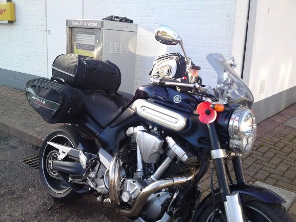

Na stronie brytyjskiej posiadaczy MT koleś pokazał na zdjęciach jak pakuje klamoty na swego MT:

Mam tylko drobną wątpliwość czy osłony wydechów nie ulegają zniszczeniu - otarciu przy takim ładowaniu bagażu. Podczas drogi zawsze dostanie się tam trochę syfu między sakwę a osłonę i będzie się ocierało ...
śmiało mogę polecić taki system sakw bocznych (obecnie mam takie moto-detail) pod warunkiem ze kupisz sobie taką matę firmy metro, dotniesz sobie na odpowiedni wymiar, przełożysz pod siedzeniem i na osłony wydechów. Taki sam zabieg polecam pod torbę na zbiornik. Koszt takiej maty to około 30 zł na Alledrogo.
Warto zakupić także folie (też allegro) bezbarwną przylepną którą można wiele razy przyklejać np pod sakwy lub w miejsce styku paska od tankbaga ze zbiornikiem lub pokrywką zbiornika
