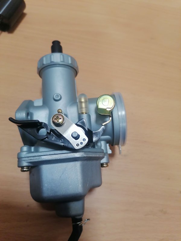

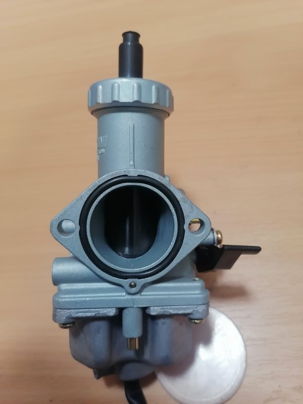

Dotarły te gaźniki wczoraj, wyglądają dobrze, niestety nie pasują. Otwory mają minimalnie za mały rozstaw i mniejsza średnicę. Żeby je założyć prawdopodobnie będę musiał wykonać szpilki M8-M6 z przesunięciem osi. Taki mam plan.
IMG_20231109_144338.thumb.jpg.df5b2dd1061736207b3fa3f5d55eefb9.jpgIMG_20231109_144406.thumb.jpg.0f24b394c2e7aa2bb688e11ea6e66c76.jpgIMG_20231109_144433.thumb.jpg.66a2e96d615f63d33f3136b9c74bd31e.jpgIMG_20231109_144456.thumb.jpg.17cc888b51f92f7cac5c5107fb2a532e.jpg
Przepustnica jest wykonana z oksydowanego aluminium, wyglądała jak plastik.
