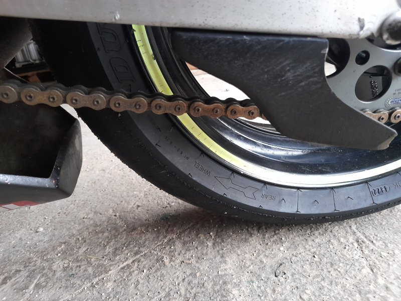

Kao Opublikowano 30 Maja 2023 Autor Udostępnij Opublikowano 30 Maja 2023 (edytowane) Panowie motocyklem jeżdżę od lat, miałem różne, i 600 i litry i turystyki i wynalazki typu buell, teraz na wycieczki jeżdżę hondą nc750 w autmacie 🙂, mieszkam we francji więc się wyjeżdziłem i górami i doliinami 🙂 Slik u mnie zimny nie doczeka bo mieszkam w upal, dziś zauważyłem że tylny slik jest założony odwrotnie, podesłałem foto dla sprzedawcy i mi mówił że slik nie ma kierunku, to prawda? strzałka kiierunkowa po coś jest..... Edytowane 30 Maja 2023 przez Kao Cytuj Odnośnik do komentarza Udostępnij na innych stronach Więcej opcji udostępniania...
przemek96 Opublikowano 30 Maja 2023 Udostępnij Opublikowano 30 Maja 2023 Tym Buell'em to mi zaimponowałeś, też mam 🙂 Co do slicka - tak, ludzie obracają go w odwrotnym kierunku, żeby dojeździć oponę do końca (np, gdy tor jest prawy i mamy zużyty bardziej prawy bok opony, a lewy w dobrym stanie, obracamy i dokańczamy drugi bok. Cytuj Odnośnik do komentarza Udostępnij na innych stronach Więcej opcji udostępniania...
