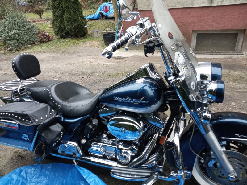

Niedawno kupiłem road kinga z2002 nawtrysku i nic o nim nie wiem. Miałem kiedyś Shovla 35 lat temu (pięknego) i jak idiota sprzedałem go. Nie mogę znależć żadnej książki serwisowej w języku polskim. Znalazłem jeden wlew oleju. Czy wspólny olej jest dla wszystkiego? Czyli dla silnika, skrzyni i dla sprzęgła, bo podobno sprzęgło jest "pół-mokre" nie wiem co to znaczy??? W "Shovlu" było suche.
