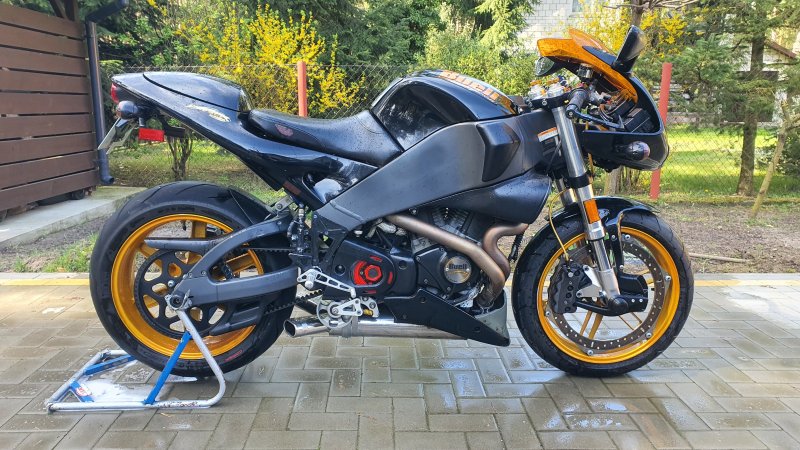

przemek96 Opublikowano 3 Stycznia 2022 Udostępnij Opublikowano 3 Stycznia 2022 (edytowane) Trochę danych : Model Buell Firebolt XB12R Pojemność skokowa 1203 ccm Typ silnika V2 Moc maksymalna 103.00 KM (75.2 kW)) przy 6800 RPM Maksymalny moment obrotowy 113.90 Nm przy 6000 RPM Zasilanie wtrysk paliwa, układ rozrządu OHV System smarowania ciśnieniowy z suchą misą olejową, system chłodzenia olej i powietrze Skrzynia biegów 5 biegowa napęd na pas Waga na sucho 179.2 kg Wysokość siodła 775 mm Długość całkowita 1,935 mm Szerokość całkowita 716 mm Rozstaw osi 1,321 mm Pojemność zbiornika paliwa - 14 litrów Motocykl zakupiłem w lipcu 2012 roku. W sumie w ciemno pojechaliśmy pooglądać, spodobał się to kupiłem. Jako że niemiałem wtedy prawka (chwilowo), wracał kolega. Legalnie nie mogłem jeździć do września, motocykl pojechał do forumowego maarpa, speca od Buell'a. Tam się okazało, że jest trochę pomodzone. Był założony ECU od XB9 która kręci się o tysiąc wyżej. Zostało to wymienione na oryginał z wgraną Race mapą. Poza tym oczywiście filtr K&N i wydech HSA który był przy zakupie na motocyklu. Buell poza wydechem miał akcesoryjne sety i osłony carbonowe na ramie. Poza tym przy serwisie była wymieniona zębatka (koło zębate) pompy oleju, które potrafi pęknąć w pierwszych rocznikach Buell'a z serii XB, oleje, opony i itp. Po odzyskaniu prawka, siadam dosłownie na motocykl i jadę z kumplem w bieszczady. Mając tylko ciuchy, bez jedzenia wody itd wybraliśmy jedząc tylko hot dogi na stacjach. Wyglądałem komicznie, w glanach, skórzanych spodniach i kurtce chopperowej w kasku Nolana z wypinaną szczęką. W piątek, kumpel zalicza jeszcze szlifa w Jaśle i tam nocujemy. Ja zachwycony Buell'em dostrzegam pierwsze problemy z pozycją. Oparty na nadgarstkach, z ciężko pracującym sprzęgłem, następnego dnia szukam maści na ból :). Kolega tak samo, z bolącą ręką objeżdżamy małą pętlę, śpimy nad jakimś jeziorem i wracamy do domu. Oczywiście wszyscy w domu czekają, żeby się przejechać ze mną i moim dziwolągiem. Tydzień później jedziemy na Borki - ostatnie forumowe Borki w tym miejscu - na zdjęciu Buell, SV Bartek Street i majonez Diabeł Piszczałka. CDN Dalszy ciąg to poznawanie geniuszu Erica Buell'a, jak upchnąć taki stary silnik w tak małej ramie. Na zdjęciu z Borek widać kolektory wydechowe owinięte taśmą. Zimą odwinąłem i się ukazał pęknięty kolektor, który już raz był spawany. Kupuję nowy kolektor i następuje próba założenia go... Patrząc się na fora to zdarzają się pęknięte kolektory, więc może to być jakaś wada lub brak przedniej opaski na wydechu. W celu wymiany kolektora trzeba wyjąć wentylator tylnego cylindra, żeby go wyjąć, trzeba poluzować amortyzator. W ten sposób mamy dostęp do śrub tylnego cylindra. Przód jest łatwo dostępny ale oczywiście ukręca się szpilka. Żeby wyjąć, trzeba opuścić silnik, odkręcając przednie mocowanie i poboczne pałąki. Bardzo trzeba kombinować żeby się udało, ale się da. Buell w serii XB ma wentylator na tylny cylinder/głowicę. Włącza się on podczas jazdy gdy osiągnie zadaną temeperaturę (chyba 170 st C) i praktycznie przy każdym wygaszeniu silnika do ostudzenia. Dodatkowym wspomaganiem chłodzenia tylnego cylindra jest założenie dodatkowego wlotu powietrza, który łapie i kieruje powietrze na tylny cylinder. Pomaga ja odczułem różnicę w rzadszym włączaniu wentylatora. Kolejny rok to pierwsza dalsza wycieczka, na tym jakże bardzo turystycznym sprzęcie. Wybór padł na Rumunię Edytowane 3 Stycznia 2022 przez przemek96 Cytuj Odnośnik do komentarza Udostępnij na innych stronach Więcej opcji udostępniania...

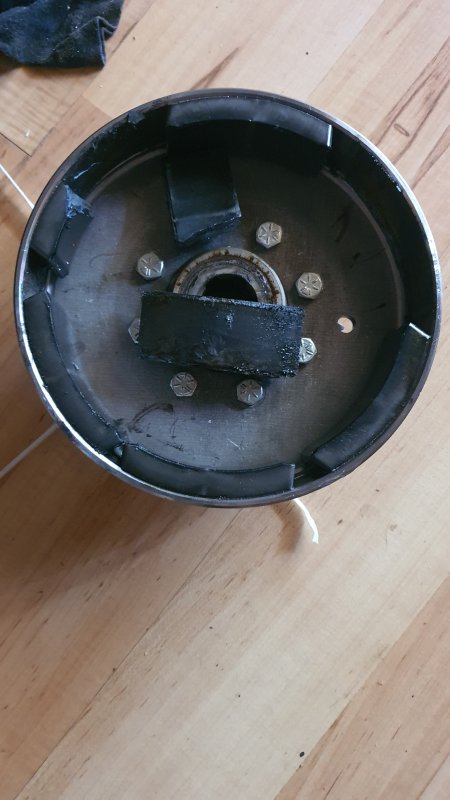

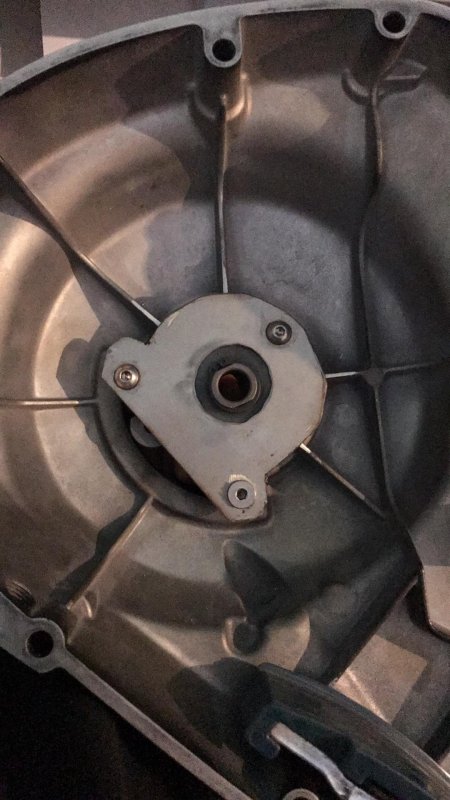

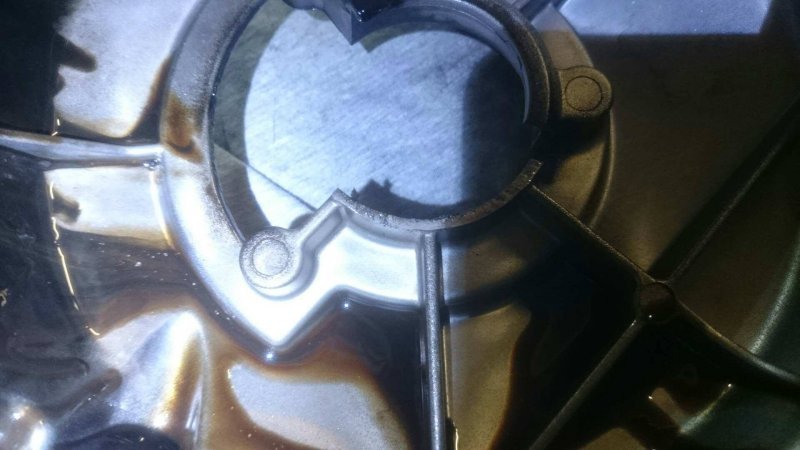

przemek96 Opublikowano 3 Sierpnia 2024 Autor Udostępnij Opublikowano 3 Sierpnia 2024 (edytowane) Ciąg dalszy sagi pt Buell. Znowu brak ładowania, ale od początku.. Jakiś czas temu (pewnie ze 2 miesiące temu) wróciłem z traski (około tysiąc) zgasiłem w domu, ale patrzę Buła ma wycieki. No to powymieniałem simmeringi, oringi i uszczelki, wymieniłem olej w skrzyni/sprzęgle, poskładałem wszystko i zadowolony. Następnego dnia chciałem się przejechać, ubrany w kombinezon, przekręcam kluczyk i nic. Mam aku Li-Ion, a nie miałem ładowarki do niego. Odpaliłem z innego aku, brak ładowania... Sprawdzam zgodnie z opisem Montera po kolei prądy, oporność git, prądy ze statora wychodzą git, no to regulator napięcia do wymiany. Kupiłem nowy, zakładam, ładowania dalej niet. No to jednak stator... Dziwne że prądy się zgadzają, ale huk tam, raz przewijany był to może znowu się spalił. Zamówiłem nowy, czas na wymianę, ale problem jest ze ściągnięciem "magneta". Po męczarniach się udało i widok taki nastał... Także ciąg dalszy nastąpi... Ale żeby nie było, był mały upgrade hamulców, wskoczył zacisk ZTL2, wloty powietrza i pompa hamulcowa Brembo RCS19 Edytowane 3 Sierpnia 2024 przez przemek96 Cytuj Odnośnik do komentarza Udostępnij na innych stronach Więcej opcji udostępniania...
