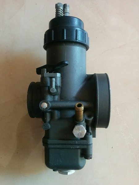

krajos3 Opublikowano 4 Września 2021 Udostępnij Opublikowano 4 Września 2021 witam mam problem z ustawieniem wolnych obrotów w Husqvarnie Cr 250. Silnik jest wyposażony w gaznik dellorto vhsb 37. Znalzem jakis manual internecie w którym była informacja o srubie wolnych obrotów. W moim gazniku nie ma takiej sruby. W jaki sposób wyregulowac wolne obroty w tym gazniku. mój gaźnik natomiast w ten sposób Cytuj Odnośnik do komentarza Udostępnij na innych stronach Więcej opcji udostępniania...
nabokow Opublikowano 7 Września 2021 Udostępnij Opublikowano 7 Września 2021 Na górze koło linki masz śrubę ze sprężyną i właśnie ona służy do regulacji wolnych obrotów. Cytuj https://www.youtube.com/watch?v=4bOYumujA_k Odnośnik do komentarza Udostępnij na innych stronach Więcej opcji udostępniania...
krajos3 Opublikowano 10 Września 2021 Autor Udostępnij Opublikowano 10 Września 2021 czyli w tym gaźniku wolne obroty ustawia się poprzez podniesienie iglicy? Cytuj Odnośnik do komentarza Udostępnij na innych stronach Więcej opcji udostępniania...
nabokow Opublikowano 11 Września 2021 Udostępnij Opublikowano 11 Września 2021 Nie. Ta śruba unosi całą przepustnicę. Cytuj https://www.youtube.com/watch?v=4bOYumujA_k Odnośnik do komentarza Udostępnij na innych stronach Więcej opcji udostępniania...
krajos3 Opublikowano 26 Września 2021 Autor Udostępnij Opublikowano 26 Września 2021 witam ponownie podkręciłem ta śrubkę w taki sposób, że obroty utrzymują się na stałym poziomie silnik nie gasnie. Natomiast nie można teraz odpalić bo świece strasznie zalewa. Co sugerujecie zrobić obniżyć iglice? Cytuj Odnośnik do komentarza Udostępnij na innych stronach Więcej opcji udostępniania...
