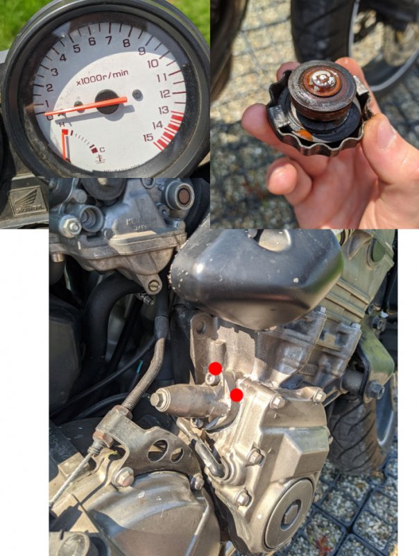

Hexadecymalny Opublikowano 16 Sierpnia 2020 Udostępnij Opublikowano 16 Sierpnia 2020 Cześć wszystkim, 3 dni temu zakupiłem od osoby fizycznej motocykl Honda Hornet 600, 2002 r. Podczas oględzin i jazdy próbnej sprzedawca zarzekał się, że wszystko jest w porządku. Ja także nie zauważyłem żadnej usterki. Niestety wczoraj, po przejechaniu około 20 km zorientowałem się, że coś jest nie tak, bo przy wolnej jeździe motocykl przegrzał się na całą skalę. - Zajrzałem do zbiorniczka wyrównawczego płynu chłodniczego - pusty. - Zajrzałem do chłodnicy - pusta - na korku płyn w kolorze brązowym. Celem odnalezienia ewentualnego przecieku dolałem do chłodnicy i zbiorniczka wody - weszło tylko 500ml, czyli coś było. Po przejechaniu paru kilometrów zauważyłem kilka kropel jasnobrązowego płynu (mało tłusty). Miejsca pojawienia się zaznaczyłem na zdjęciu. Bardzo proszę o poradę co to może być? Jeżeli coś mało poważnego, to nie zdecyduje się na zwrot, bo motocykl działa jak należy. P.S: chłodnica praktycznie od razu po uruchomieniu silnika, wentylator załącza się powyżej połowy skali, ale mocno huczy. Cytuj Odnośnik do komentarza Udostępnij na innych stronach Więcej opcji udostępniania...
Hexadecymalny Opublikowano 16 Sierpnia 2020 Autor Udostępnij Opublikowano 16 Sierpnia 2020 (edytowane) 15 minut temu, jonaszko napisał: To co zaznaczyłem, to napinacz łańcucha. Tam nie powinno być płynu. Sprawdź stan oleju i jego jakość, jak wygląda? Wysłane z mojego SM-A202F przy użyciu Tapatalka Ale skądś się tam pojawia... nie wiem co to za płyn. Nie do końca wiem jak sprawdzić poprawnie stan oleju w tym moto. Po wypoziomowaniu i wkręceniu wskaźnika jest pełna skala, a nawet lekko ponad - zaznaczyłem na foto. Jak tylko włożę wskaźnik to gdzieś w połowie skali. Kolor myślę, że spoko - jasny, pomarańczowy. Zapach benzyny. Edytowane 16 Sierpnia 2020 przez Hexadecymalny Cytuj Odnośnik do komentarza Udostępnij na innych stronach Więcej opcji udostępniania...

MłodyWilk22 Opublikowano 16 Sierpnia 2020 Udostępnij Opublikowano 16 Sierpnia 2020 Nie patrz skąd ten płyn się wydobywa po jeździe, bo wiatr tak to rozbryzga że wychodzą głupoty. Wytrzyj wszystko do sucha, wyczyść, uzupełnij płyny, odpal i niech sie rozgrzewa na postoju. Wtedy szukaj miejsca wycieku. Od razu zobacz czy wentylator sie załacza i daje radę schlodzić na bieżąco. Ale nie wierz w cuda, ktoś go sprzedał bo wiedział co się dzieje... Cytuj Odnośnik do komentarza Udostępnij na innych stronach Więcej opcji udostępniania...
Hexadecymalny Opublikowano 16 Sierpnia 2020 Autor Udostępnij Opublikowano 16 Sierpnia 2020 (edytowane) Godzinę temu, MłodyWilk22 napisał: Nie patrz skąd ten płyn się wydobywa po jeździe, bo wiatr tak to rozbryzga że wychodzą głupoty. Wytrzyj wszystko do sucha, wyczyść, uzupełnij płyny, odpal i niech sie rozgrzewa na postoju. Wtedy szukaj miejsca wycieku. Od razu zobacz czy wentylator sie załacza i daje radę schlodzić na bieżąco. Ale nie wierz w cuda, ktoś go sprzedał bo wiedział co się dzieje... Dzięki za odpowiedź. Pewnie oddam na serwis do diagnozy i jak będzie coś poważnego to oddam moto. Co to może być w najgorszym wypadku? Wentylator się załącza i nie daje rady schłodzić na bieżąco. Edytowane 16 Sierpnia 2020 przez Hexadecymalny Cytuj Odnośnik do komentarza Udostępnij na innych stronach Więcej opcji udostępniania...
