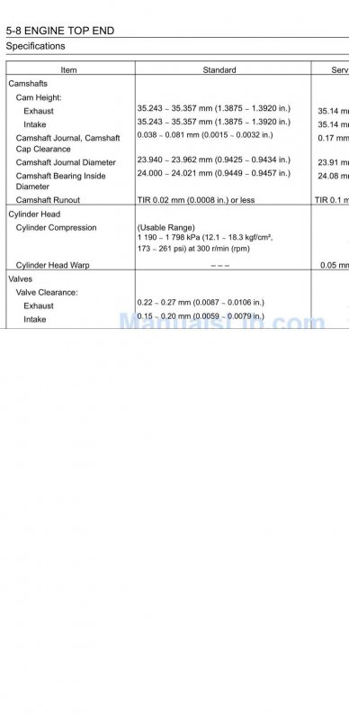

Draco1990 Opublikowano 2 Lipca 2020 Udostępnij Opublikowano 2 Lipca 2020 (edytowane) Witam, mam pytanie. Byłem dzis swoją Kawasaki ZZR 1400 na serwisie: olej plus świece zapłonowe. Z ciekawości poprosiłem żeby przy okazji sprawdzono kompresje i wynik był następujący: 1Cylinder = 15.9 2 = 15.8 3 = 15.4 4 = 15.8 Według serwisówki, która wrzuciłem jako załącznik przedział wynosi 12.1 - 18.3 Moto jest z 2018 roku i ma najechane 22 tys. I teraz owo pytanie... czy moje wyniki są ogólnie rzecz biorąc dobre? Czy może jednak skoro maksymalnie może być 18.3 to moje 15 z hakiem to trochę mało jak na tak niski przebieg? W tak świeżym motocyklu nie powinno być np. 17 z haczykiem? Edytowane 2 Lipca 2020 przez Draco1990 Cytuj Odnośnik do komentarza Udostępnij na innych stronach Więcej opcji udostępniania...

Adam M. Opublikowano 3 Lipca 2020 Udostępnij Opublikowano 3 Lipca 2020 Jest dobra, w srodku skali tego co mozliwe i przede wszystkim nie rozni sie miedzy cylindrami. Producent nie jest w stanie robic calkowicie identycznych silnikow, wiec wazne jest zeby sie miescily w tolerancji jaka podaje. Cytuj Odnośnik do komentarza Udostępnij na innych stronach Więcej opcji udostępniania...
Tommo Opublikowano 3 Lipca 2020 Udostępnij Opublikowano 3 Lipca 2020 11 godzin temu, Draco1990 napisał: To czyli, że co? Mam za dużą? ;d Tam pewno podana jest minimalna... https://www.kawasaki.pl/pl/products/Sport_Tourer/2018/ZZR1400/specifications?Uid=0988CQoNCw4OXl1eW18JXFxbDAldClANXAtcDQ0LW18NXF4 Podane jako stopień sprężania: 12.3:1 Serio nikt, nic w tym temacie? Stopień sprężania i ciśnienie sprężania to inne wartości. Jednego z drugim mieszać nie wolno. Masz prawidłowe wartości, najważniejsze że są równe, żaden cylinder nie odbiega poza normę. Jeździj i ciesz się świetnym motocyklem. Cytuj Audi Sport Odnośnik do komentarza Udostępnij na innych stronach Więcej opcji udostępniania...
