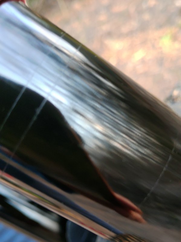

Pełnympiecem Opublikowano 4 Marca 2020 Autor Udostępnij Opublikowano 4 Marca 2020 Palcem nie ma tłustego nalotu tylko są prążki takie i na po tych prążkach jak się przejedzie to jest tłusty. To wymienić? Cytuj Odnośnik do komentarza Udostępnij na innych stronach Więcej opcji udostępniania...
Adam M. Opublikowano 4 Marca 2020 Udostępnij Opublikowano 4 Marca 2020 To juz nastepny etap. Wymienic jesli lagi sa dobre. Cytuj Odnośnik do komentarza Udostępnij na innych stronach Więcej opcji udostępniania...

Pełnympiecem Opublikowano 5 Marca 2020 Autor Udostępnij Opublikowano 5 Marca 2020 O takie paski. Paski są tłuste w dotyku. Cytuj Odnośnik do komentarza Udostępnij na innych stronach Więcej opcji udostępniania...
