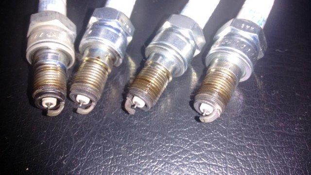

mickow19834 Opublikowano 15 Listopada 2019 Udostępnij Opublikowano 15 Listopada 2019 (edytowane) Cześć, świece jak na zdjeciu - irydowe IMR9B-9H. Podalem oznaczenie producentowi i dowiedzialem sie ze rok produkcji konczy sie na 3 - wiecej nie da sie ustalic:). Wiec 2003 lub 2013. Na ile wygladaja te swiece? Na 47.000 km czy na 10.000km? Edytowane 15 Listopada 2019 przez mickow19834 Cytuj Odnośnik do komentarza Udostępnij na innych stronach Więcej opcji udostępniania...
_Monter_ Opublikowano 15 Listopada 2019 Udostępnij Opublikowano 15 Listopada 2019 Wyglądają na całkiem świeże. Jednak jeśli masz wątpliwości to zmień a jak wszystko jest ok to zakładaj i jeździj...w końcu to irydówki...nawet te 47 to nie jest dla nich koszmar. Cytuj lewa noga: http://forum.motocyk...__1#entry782383 prawa noga: http://forum.motocyk...__fromsearch__1...i tak wszyscy umrzemy... Odnośnik do komentarza Udostępnij na innych stronach Więcej opcji udostępniania...
Buber Opublikowano 15 Listopada 2019 Udostępnij Opublikowano 15 Listopada 2019 producenci piszą o 100.000 kmów, więc spoko... 🙂 Cytuj Ponieważ racjonalne myślenie nie jest tym, na czym opiera się żaden z dyskutantów, nie ma co oczekiwać, że jakakolwiek argumentacja, która nie trafia do emocji, przekona go do przyjęcia lepszych zasad. David Hume, An Enquiry Concerning the Principles of Morals Odnośnik do komentarza Udostępnij na innych stronach Więcej opcji udostępniania...
mickow19834 Opublikowano 15 Listopada 2019 Autor Udostępnij Opublikowano 15 Listopada 2019 (edytowane) Honda z kolei pisze o ~50.000 km , komplet nowych to ~600 PLN - więc jest co rozkminiać 🙂 Edytowane 15 Listopada 2019 przez mickow19834 Cytuj Odnośnik do komentarza Udostępnij na innych stronach Więcej opcji udostępniania...
jarenty Opublikowano 15 Listopada 2019 Udostępnij Opublikowano 15 Listopada 2019 Świece szybciej ocenisz przyglądając się porcelance czy ma mocne przebarwienia co może świadczyć o jej długiej pracy. Cytuj Odnośnik do komentarza Udostępnij na innych stronach Więcej opcji udostępniania...
mickow19834 Opublikowano 15 Listopada 2019 Autor Udostępnij Opublikowano 15 Listopada 2019 (edytowane) Dzięki Panowie za szybkie i rzeczowe odpowiedzi🙂 Edytowane 15 Listopada 2019 przez mickow19834 Cytuj Odnośnik do komentarza Udostępnij na innych stronach Więcej opcji udostępniania...
SamotnyWilk Opublikowano 15 Listopada 2019 Udostępnij Opublikowano 15 Listopada 2019 Nie ma sensu kupować nowych,te świece jeszcze długo posłużą. Cytuj Odnośnik do komentarza Udostępnij na innych stronach Więcej opcji udostępniania...
Limo Opublikowano 15 Listopada 2019 Udostępnij Opublikowano 15 Listopada 2019 Tylko ustaw mieszankę bo mają za ubogo. Cytuj Why... So... Serious Odnośnik do komentarza Udostępnij na innych stronach Więcej opcji udostępniania...
_Monter_ Opublikowano 16 Listopada 2019 Udostępnij Opublikowano 16 Listopada 2019 Tylko ustaw mieszankę bo mają za ubogo.Na wtryskach tak wyglądać potrafią i ich wygląd nie świadczy wtedy o złej mieszance. Już kilka razy miałem zagwostkę ale wtrysk to wtrysk. Wysłane z iPhone za pomocą Tapatalk Cytuj lewa noga: http://forum.motocyk...__1#entry782383 prawa noga: http://forum.motocyk...__fromsearch__1...i tak wszyscy umrzemy... Odnośnik do komentarza Udostępnij na innych stronach Więcej opcji udostępniania...
Limo Opublikowano 16 Listopada 2019 Udostępnij Opublikowano 16 Listopada 2019 No jeśli to wtrysk to nawet nie za bardzo sie da ustawić mieszankę 🙂 Cytuj Why... So... Serious Odnośnik do komentarza Udostępnij na innych stronach Więcej opcji udostępniania...
